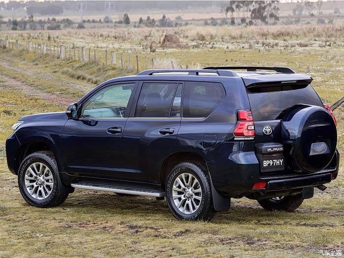

新款普拉出车迷都炸主要两方面原因
1外观改竖泪眼没改成横向精致在视觉效果拉宽车宽度前中网度缩精致后尾灯熏黑运动中控变样屏幕符合年轻人口味所以从外观来看普拉改款明显迎合年轻人口味也许你该说这个车30-40岁人才开你看看你自己年龄时间饶人啊咱都逐渐变老车子换代也会考虑比咱们后来人
2全时驱变成分时车迷炸这TM还硬派越野车么这玩意还霸道么梁汉兰达么
全时分时谁还没点逼数还用说么哪个贵哪个哪个结构复杂哪个哪个可靠安全系数哪个省心哪个这么来你还看懂么肯定全时可靠稳定这么车跑速也安全雨雪天从容应对
那么问题来为啥要改分时这TM道理太简单均衡车主拉款定价幅度让有购买力人购买
还记之前有句话叫配置丰富么其实就这么来
适应国家需求2.7排列停产也就意味2018后普拉3.5 V6发动机从造车成本参考现再2.73.5定价差价来说个发动机差10万如果在现在配置取消2.7排量发动机而且做内饰以及以及各种新配置增加那么整个3.5车系定价基本会在50W以顶配车型可能会达到65万如果这样话会丢失掉38-50这个区间购车用户再想想现在普拉销售现状27明显占份额所以直白来说真正买普拉车主购买力还在40-45万浮动那么如果改款后价格直接到50-65万显然商业战略失误65万可以干啥可以买到宝马X5

大哥,你搞错了吧,分时四驱,不是适时四驱。分时四驱是硬派越野车的专属,比如牧马人这些都是分时四驱。
适时四驱是轿车和城市SUV用的。
虽然适时四驱公路上只能用两驱,导致公路性能比托森的全时四驱要差,但越野的时候,分时四驱带了后锁的,越野能力是强于只有拖森中差的老款普拉多(除双锁顶配)的。
适时四驱是汉兰达用的,跟普拉多毫无关系。
1.分时四驱是硬派越野车的专属,比如牧马人这些都是分时四驱;
2.全时四驱SUV和越野车都有用,比如陆巡,普拉多,老款Q7,途乐这些,有些使用TOD差速器的越野车如途乐,撼路者,也可以算是全时四驱(也具备适时四驱的特点);
3.适时四驱是给运动型轿车如奔驰A45,CLA,和城市SUV,如汉兰达等等用的,没有锁止功能,只是公路稳定性好一点罢了,几乎没有越野能力。
虽然分时四驱公路上只能用两驱,导致公路性能比托森的全时四驱要差,但越野的时候,分时四驱如果是带了后锁的(比如FJ酷路泽和4RUNNER,国产新普拉多应该也是这套系统),越野能力是强于只有拖森中差的老款普拉多(除双锁顶配)的。
适时四驱跟普拉多毫无关系。
所以新款国产普拉多有利有弊,对于公路性能来说,远不如之前的老款,对于越野性能来说,则达到了和老款顶配相当的能力。只是国人买普拉多下场地的极少,大多数是城市用,所以自然觉的没有老款好了。
一汽这么做的原因,只是为了向油耗妥协,毕竟两驱比四驱省油啊。
