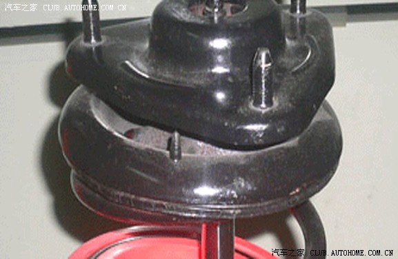

2008年8月买的海尚1.3,从买车起就发现左侧前面走不好道时有嘎接嘎拉的响声,由其跑高速时,如果水泥路面有破损的地方更是明显,连续的响,闹心死了。多次找过修理厂也没解决,今天在网上无意中搜了一下,发现一个哥们说的挺有道理,原文发一下:“轮这个问题我想我可以回答的较正确。首先我的车是203的,这个问题从买车时就有,但当时声音不容易出现,也就是在下车库那减速槽时才响,我还一直纳闷我的车怎么就还不如人家的夏利呢?现在开了快一年了(别的噪音我都懒得理了,用这车真是苦啊!),发现在稍微有点颠簸的路面就响,问到华普4S,人家说是刹车片,我就赶快买了一副富康的装车件前刹片在外面的修理店装上(工时便宜多了),可是涛声依旧,完了又查别的地方,前后快一个月的时间,天天在修理厂上班(师傅一看到我就冒汗,呵呵....),换了球头、拉杆、平衡杆、避震器、光刹车碟、胶套等还是外甥打灯笼照旧啊,怎么办呢?正准备换刹车分泵时卖配件的老板问怎么换这么多东西?到底是什么毛病,我把这情况一说吧,人家叫我换上避震器承压轴承和缓冲胶盖(这老板原是富康技术站的),嘿!这下好了,一换上去这车怎么整他就不响了,这可是花了我多少时间和金钱啊。位置在避震器的最上端(就是打开引擎盖后可以看到的上了四颗螺丝的那个接近黑色的东西就是缓冲胶盖,在它的下面就是承压轴承了),把避震器解体后可以看到华普原车的缓冲胶盖压着承压轴承的那一圈明显比富康的短了快1cm的厚度,就是这个厚度不够引起的摩擦敲击发出异响,承压轴承也报废了。这就是配件水引起的。 我已经发现几个配件的问题在这里发表了,但是都被删掉了,希望这次管理员能本着为大家解决实际问题的原则别再删了,毕竟很多车都出现了类似问题,而且这也是本人花了那么长时间几乎天天晚上12点都还在修理厂饿肚子,放下了手上的工作,前后花费了1800多大米才搞定的啊!!????....... (注:以上换的配件我都是换的富康的,而且价格相对来说比华普的要便宜质量明显有比 较。以上言论只代表个人观点)”于是找个修配厂按个毛病处理一下,但我没有换件,问题真的解决了,把这个发上来供网友参考。
就是这个位置,没找到华普的图片用了个别的车的,但位置没错。

我的左前侧开了一年半以后就有了这个声音了,但是到现在我也懒得管,我原来以为是因为拉杆和平衡杆的胶套还有下肢臂的胶套坏了有灰尘进去了摩擦坏了产生的呢,准备抽个时间一起换了原来是这个原因啊。必须顶一下!
