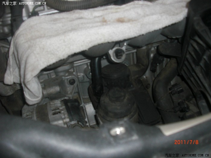

五整年曲轴通风箱(机油滤清器总成)坏掉,开始呜呜的叫个不停。起初不知道什么原因,问了北京的哥们,千里把脉,通过手机放置发动机仓,精准诊断出此病!!!!顺丰发来配件马上找修理厂安装!!!
注:没有去SSSS,问了下价格,修车配件加工时费3000大洋!
我在想,此处非我一个车坏过,这是沃尔沃的通病,如果在国外是否还在保修范围内????如果是,国内外差距怎么就这么大????
首先卸掉气管,工人来电话说断了两截(没有在场)不好说是否拆解中断掉的还是。。。。,不过北京的哥们知道怎么回事!此处省略500字
换上新管,重新发动还是吹哨!!!!证明通气管当时是没有坏的!!如果先前坏了,就不用拔掉油尺排气!!没有追究小工责任!都不容易
卸掉老盒
新旧对比!
新的安装上
仅以此贴献给国内S40的车友!增加点用车常识!祝大家用车愉快!

专业性太强,而且要专用工具
