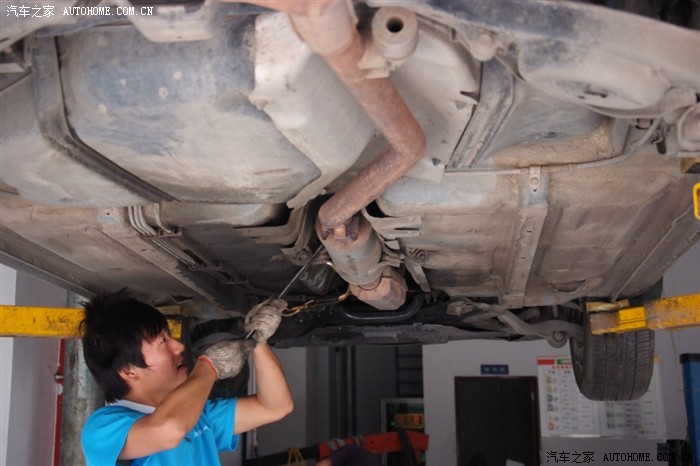

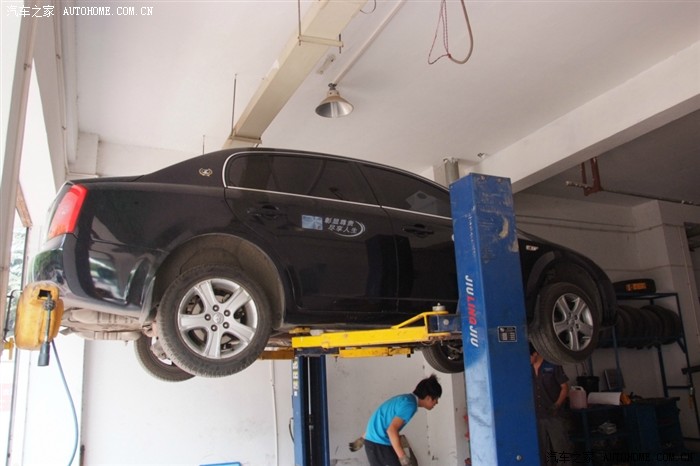

拆!
拆传感器线。

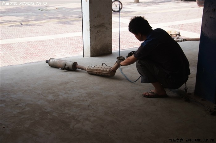

怎么又开始吹上了?。。。。。。呵呵,这个不是疏堵,是为了降温,因为我是热车开来的,如果不降温,高温的三元催化被冷的清洗液一激,那些陶瓷蜂窝载体非炸裂开不可,大家一定要记住呀,先降温。

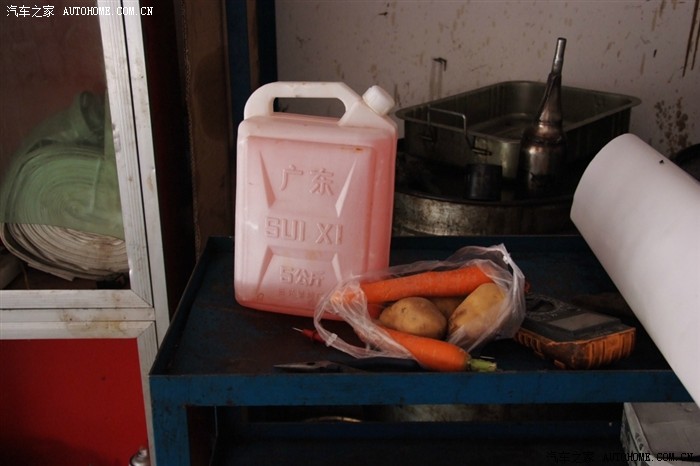

对了,塑料桶中就是今天的主料:20%浓度的草酸,5公斤;塑料袋里就是刚才我在蔬菜水果店里买的配料,土豆和胡萝卜,网友介绍的做法。
继续降温。
依然能吹出来烟尘,唉。。。。。。可见,高压气吹法,不可能完全彻底地疏堵,总会有点遗漏,毕竟,是盲操作。

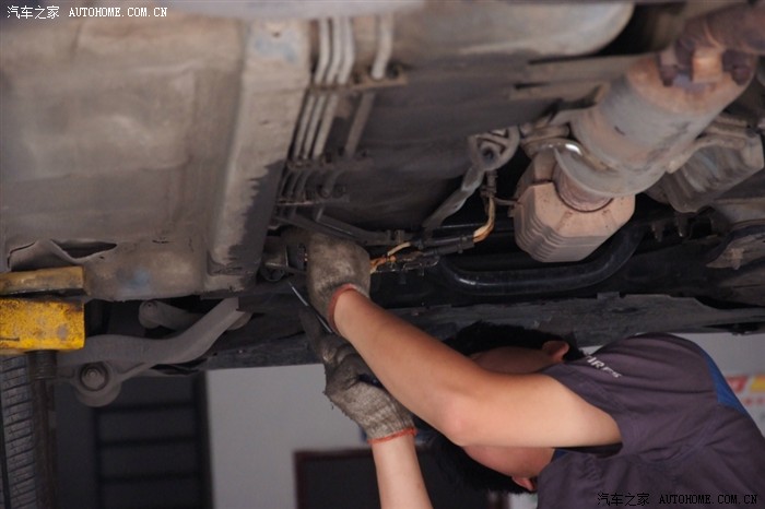

拆氧传感器,这玩意不敢酸洗,风险大,拆下来吧。
这个好拆。
后面这个就麻烦咯,无法下扳手。最后还是先把另一端的接线卡座拆掉,用梅花扳手套进来拆掉的。

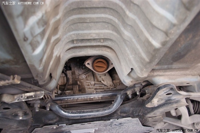

闲来无事,研究一下发动机仓底。这个是发动机支座之一。
磨损的地方就是上次异响的地方,排气管和它碰撞摩擦,就这样了。
