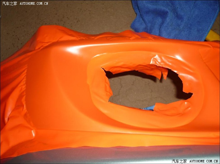

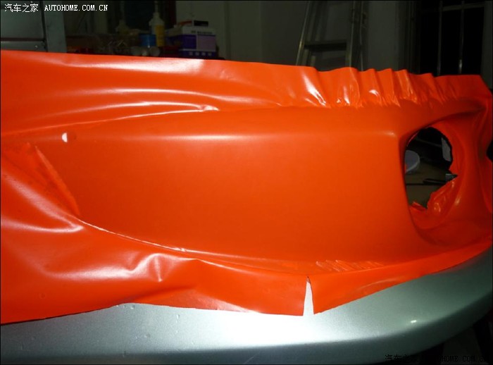

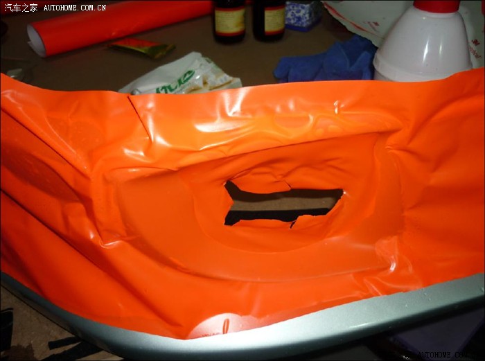

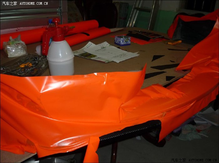

贴前小包

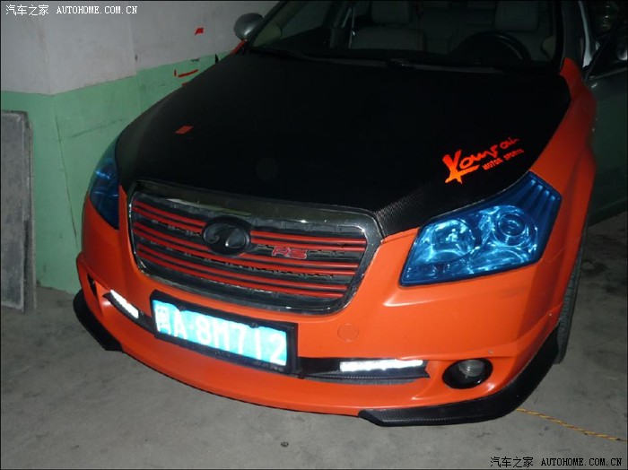

装车图.这个样子开了一个礼拜...除了车头其他都是老样子.很怪异.
大灯贴了蓝色透光膜.这东西除了好看基本没用,对大灯亮度和特别是色温有影响.可惜了我以前改的双光..好在我晚上很少开夜车.

贴法我采用的是湿贴.这样有角度幅度的地方比较好调整.气泡也容易赶出.干贴只适合贴小件的东西.这膜我买了大半年了.一直拖到7月才开工,按现在来讲算是一代膜.贴起来相对来讲有一定的难度.一不注意很容易出现气泡.现在出了种后面带导气槽的膜,贴起来赶气泡就容易多了.据说还可以干贴.你想做的话建议去买这种膜.
