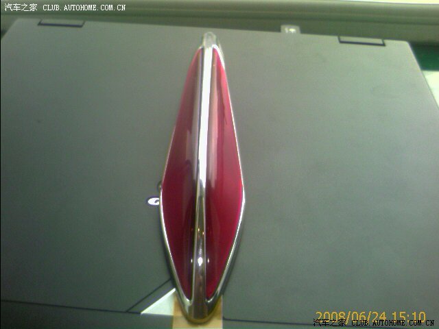

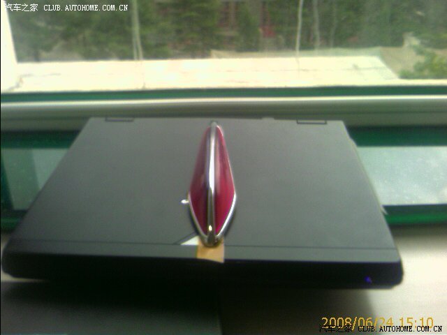

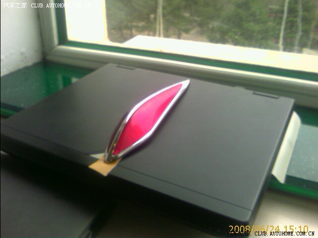

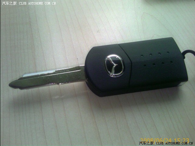

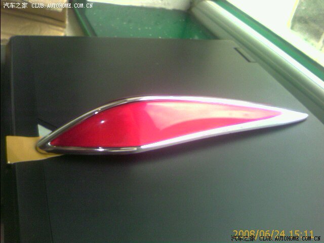

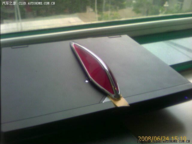

大家好,我是新来的奔友,大家都选择了奔腾就是缘分,希望大家以后多多交流,多多支持。  本人目前正在长春出差,偶的老婆在12:45分拿到了牌照“京Y38073”,上周十五号时在北京腾远4S店定的车(定车后本人就出差长春了),20号才提的车,黑色。  本人特别喜欢以前老红旗的红旗标志,因长春是红旗的产地,在汽贸商城找了一上午才找到了红旗HQ3的原厂标志,背面带3M原装胶帖,因车在北京,所以着急先把偶买的红旗标志放在偶的本本上,照了几张照片发给大家看看。              本人还买了把马6的原厂钥匙,可以让小奔学习,学习后就可以用了,发几张图晒晒。呵呵(如车辆已经上了盗抢保险,车辆发生丢失后,如原车钥匙发生丢失,保险公司不会理赔,所以我一般使用配的钥匙,原装带编号的钥匙会锁在保险柜里面)  遥控器分为两部分,一部分是钥匙芯片(无源芯片在钥匙后面,行车电脑必须读取到芯片里的数据后才能启动发动机),第二部分是遥控器开门。  学习分为两部  第一部钥匙芯片学习:  1、用原车A钥匙插入钥匙孔转到“ON”,这时有个防盗装置灯会亮,一定要等它灭后在拔下来  2、把原车B钥匙插入钥匙孔转到“ON”,这时有个防盗装置灯会亮,等它灭了后拔下来,这时行车电脑的学习功能就启动了  3、最后把需要学习的新钥匙插入钥匙孔转到“ON”,这时,防盗装置会再次亮起,如果一会自动灭了就成功了。  第二部学习遥控器开车门  1、打开驾驶位置的门  2、用门上的开锁键,锁门、开门一次  3、把钥匙插入锁孔(点火锁孔)  4、把钥匙转到“ON”,然后转回到“LOCK”,10秒内做3次,最后停在“LOCK”位置  5、关门开门3次,最后把门打开  6、这时你车子的电脑会反应,表现出来为车门自动开锁落锁  7、这里用你新遥控器,按任意按钮2次,电脑应该会自动开门关门4次,学习新钥匙就成功了。

那个标,装在我车上,肯定好!哈哈~

  马6的钥匙买了就能用吗?  想了解详情!

楼主的红旗标从哪个汽贸城买的,多少钱?我和你一样对它有很深的感情。
车标淘宝上有吗?你多少钱买的,很漂亮,钥匙多少钱?

  可以用,马6与奔腾电脑都是一样的,学习一下就可以用了,很简单的,买时有说明教你怎么学习。

  在汽贸城的86栋3楼,在四海汽配的店。原厂旗标420元(非原厂50元还带灯光做工很粗糙,原厂车标4S店1000元),M6原厂遥控器500元(4S店买800我问了)
HQ3的标识很酷!!!很好看!!!!!

  是哪个汽贸城?
楼主什么叫"学习"能否详解!?

  长春的汽车贸易城,在长春市政务大厅附近。
