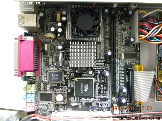

主板如图:威盛小主板。

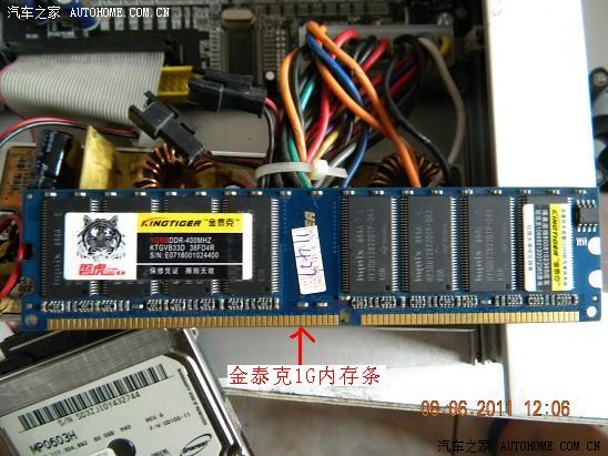

金泰克1G内存条。如图:

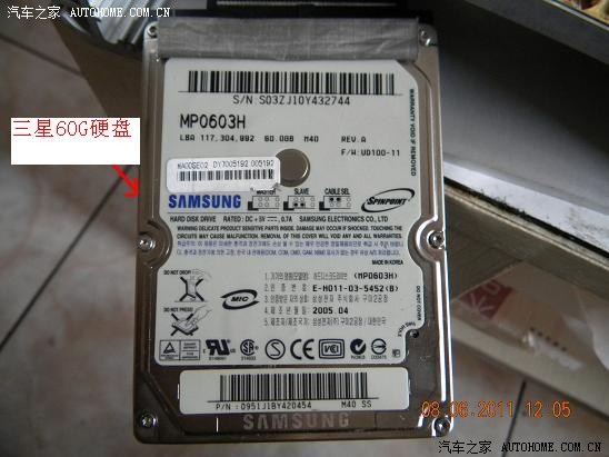

三星60G硬盘。如图:

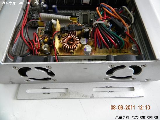

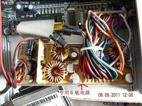

专用车载电源。如图:

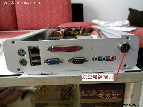

电脑主机配有:PS2键盘和鼠标接口各1个、2个USB接口、打印机接口1个、VGA接口1个、网线1个、声音和耳机接口各1个等。基本能满足日常使用。如图:

车载电脑的航空插头一共有3根电源线:红色(正极)、黑色(负极)、黄色(ACC电源检测线)。红色电源线经过洪波开关与从蓄电池引来的正极电源线相连接;黑色电源线经过洪波开关与从蓄电池引来的负极电源线相连接;黄色(ACC电源检测线)电源线与驾驶员侧的保险盒内黑红色(正极)电源线相连接。
