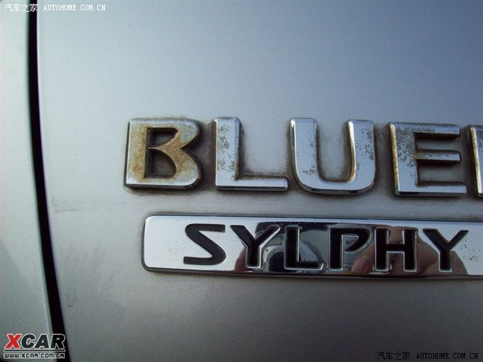

看看我的车上BLUEBIRD的车标,锈了
从这个角度看的更清楚
再往近看看,锈的挺厉害的

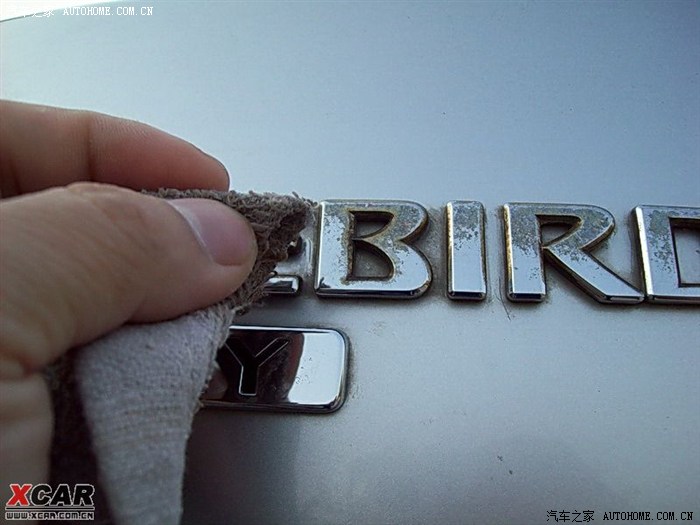

将洁厕灵滴几滴到旧毛巾的一个角上,不用滴的很多,让其半湿就行。

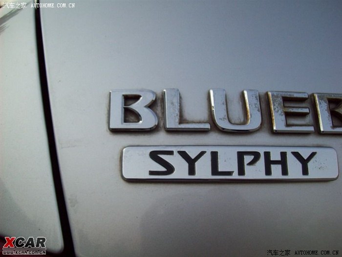

对生锈的第一个字母B进行擦拭,一擦锈即除,非常灵!看看锈迹没了吧?
怎么?看不清?----不要紧,再看中间这个B字,这是没用洁厕灵擦之前的

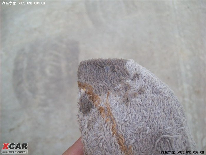

擦了以后怎么样?----锈迹没了吧?够灵的,不到1秒钟一个字母的锈迹就消了,锈迹都转移到毛巾上了,看看毛巾湿的部分都是锈色,呵呵
网上也曾有过介绍用研磨蜡或牙膏来除锈的方法,但都要进行大运动量的擦拭,而且用时很长,比如象给这个B字母除锈,用网上介绍的方法至少要用时2分钟以上,而且擦的满头大汗的,相比之下,本人介绍的方法只用1秒钟,基本不用什么体力活,而且除锈效果要好的多。

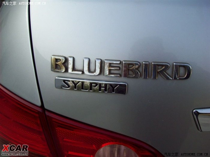

看看打蜡之后的车标,真是光彩夺目
再细看,车标是不是和新的一样靓丽照人啦?
不比不知道,一比吓一跳,再回过头看看没除锈之前的车标吧。
