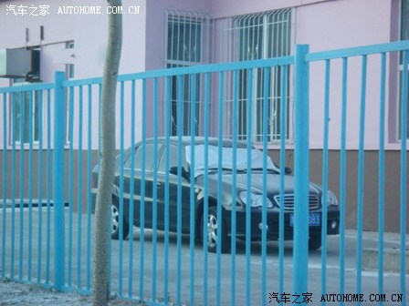

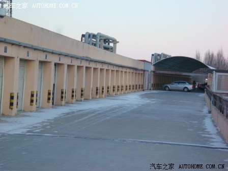

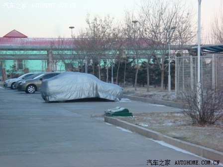

先看看小区中的车是怎么过冬的:
1、有这样的
2、有这样的
3、还有这样的
也有这样的

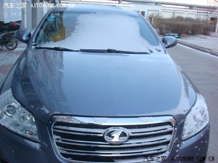

今天开始做测试,到老姐单位大院中进行:
先看看车
插上钥匙,看通电时的水温效果。
