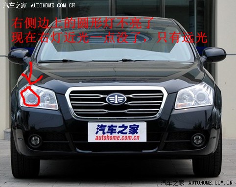

2最近灯光坏了
两年的车了,跑了2.5W,除了换减震没啥大毛病,昨晚发现右边的一个大灯不亮了,还不是全不亮,其中大灯中圆形的灯没有光!应该是近光灯,请教:各位有过这个毛病么?需要换一个灯泡还是整个总成?要多少钱下来?

哪个是近光灯。如果是发出的亮度不够,应该是那个灯的负极接触不好,找电工弄弄。

灯泡坏了。买灯泡自己换上。不要去4S。

2.近光灯卤素灯泡烧了,说明书里有更换方法。

我看淘宝有卖近光灯泡,挺便宜的呢!更换简单么?要不要拆大灯,麻烦您给说说,先谢谢了

第二个问题,应该是灯泡不好,有可能是接触不良,也有可能是灯泡坏了,要原厂的我这有

更换简单,不城需要拆大灯,打开引擎盖,看见大灯罩的橡皮晚,取下橡,再取灯泡。

感谢各位的帮助,今天去电气换了近光的灯泡,原来是烧了!换的飞利浦的,自己感觉应该是假货,呵呵!一共花了20块钱,自我感觉不贵吧!
