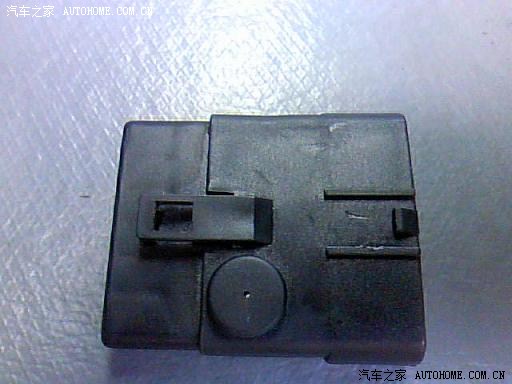

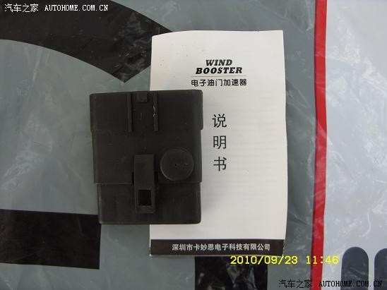

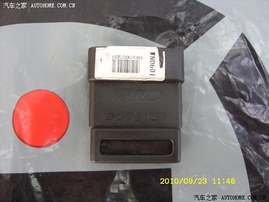

如图:卡妙思,WIND BOOSTER电子油门加速器。顺便对顺风快递提出表扬,顺风快递就是快!

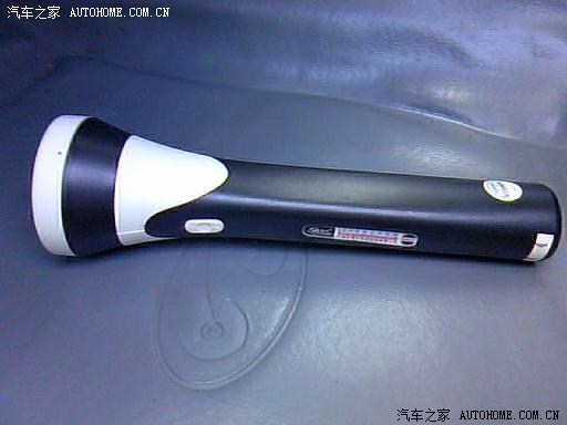

需要手电筒一个,最好是LED亮度高的。
工作很简单,需要电子油门加速、手电筒各一个就可以了,嘿嘿!

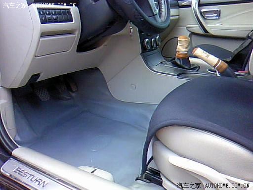

把座椅调到最后,需要钻到方向盘下面去,工作虽然不难,但空间小,干起来有一些费劲!

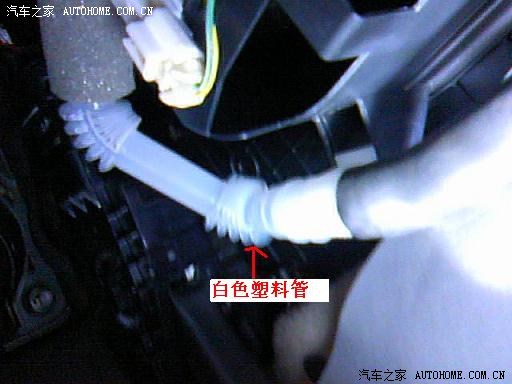

图中白色塑料管挡住的油门踏板,如图:
来张清晰度高的图片,这样看的清楚。
需要将白色塑料管拆开,如图:
