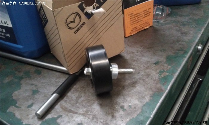

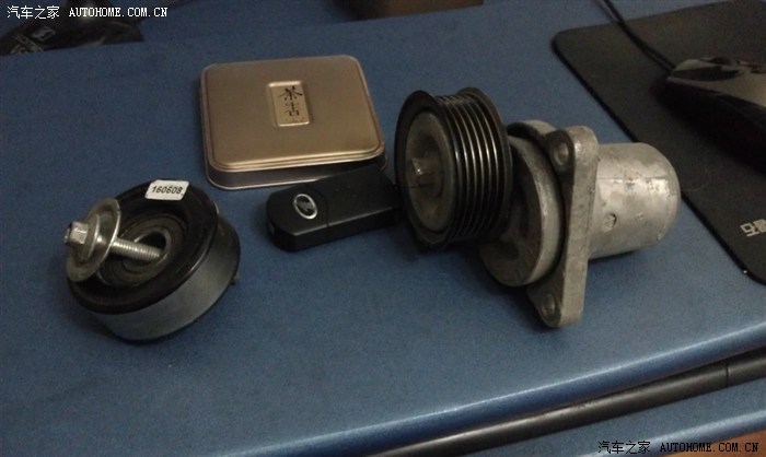

年前就觉得发动机仓声音不对,有“鸡鸡”的异响,今天去了马自达的4s店检查(以前俺这里奔腾没4S,是马自达在做售后,当然,现在有了奔腾的4S,但车友好像对这家都不太感冒),师傅先让换过《惰轮》试试,换了惰轮,拿这旧的在手上空转,似乎有点异响,但是换好后,异响还在,过来另外几位师傅,都听了一下,让换张紧轮和皮带,说要整套换,换完,OK.
汇报价格供车友参考,惰轮 318 (淘宝150);张紧轮 795 (淘宝价320);皮带 292.
个人觉得皮带应该是不用更换的。

王哥 ,你的车“鸡鸡”的异响,是在刚热车的时候响,还是在正常怠速时候响呢?
好啊楼主,没想到啊,太好了
球进了,是守门员把球踢进的。
引用:
原帖由 heroin_yb 于 2012-02-05 21:46 发表在 10新窗口中打开引用楼层
怠速能听见
开起来的时候,开起来能听见类似于电机空转的声音,挂到空档(我的是MT的)反而听不见声音了~
