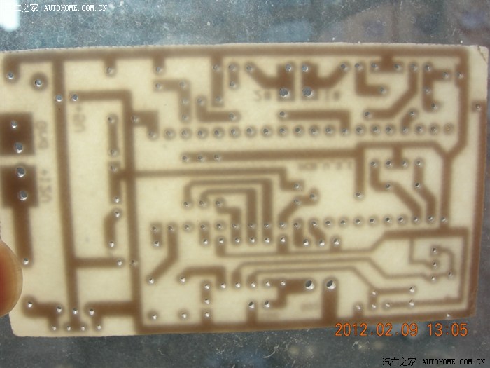

试验板采用热转印方法制板。板子不大,4.8CM X 8.5CM

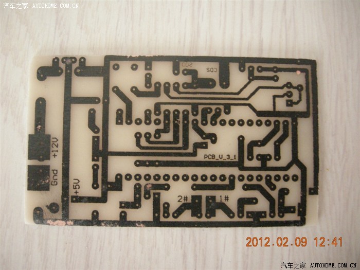

这个是腐蚀完成的PCB

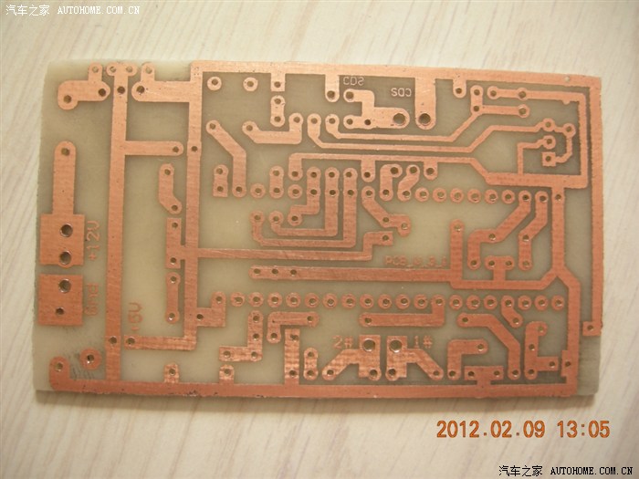

这个是钻好孔的PCB

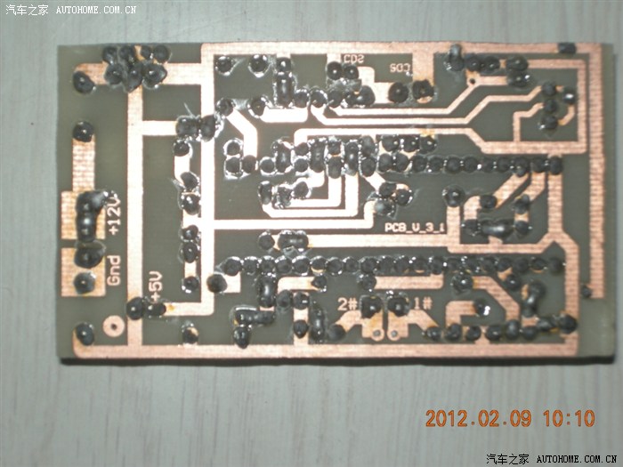

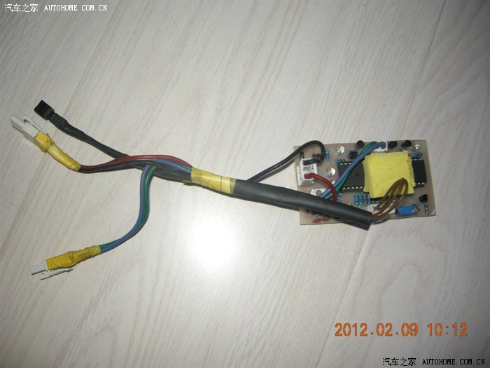

这个是焊接完成的PCB
中间的DIP40插座用于安装51单片机STC12C5A60S2 35I工业级CPU。小的IC是7805为电路提供电力。上方的四只9013三极管,组成两个晶体管开关,用于灯光继电器控制。右下角的是TL431,为单片机AD转换提供参考电压。下方的可调电位器用于调整光感度,顺时针调整降低感度,逆时针调整提高感度。电位器右侧的两个插针是电位器电压测量插针,方便调试。下方左侧的轻触按键,用于在调试时按下,继电器可以即时响应光线变化,方便参数调整。轻触按键右侧的LED是测试调整状态指示灯,灯亮时,控制输出即时变化,即光线达到设定值时就控制灯光继电器吸合或放开。上方右侧的是行车灯继电器吸合指示灯。上方左侧的是大灯继电器吸合指示灯。板子左侧中上方的是电源指示灯。板子左侧中下方的是系统运行指示灯,光线检测时慢闪,动作延时时快闪。中间的三个插针是串口接口,用于软件调试和固件更新。板子左上方的两个插针是5V电源输入输出接口,用于提供测试电源。

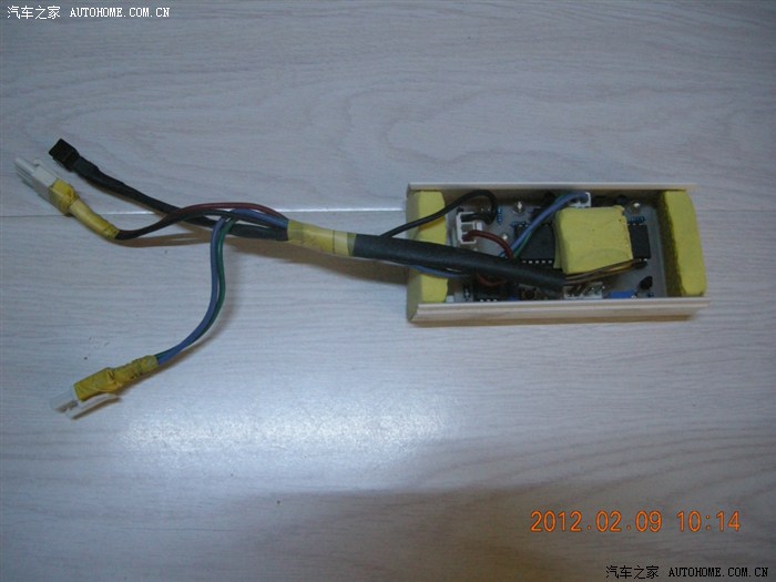

系统安装完毕
成品的样子,盒子用的是白色线槽做的。
