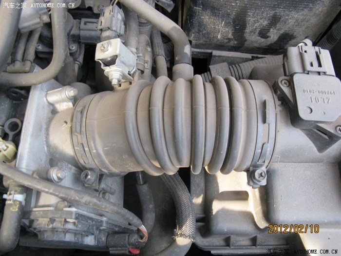

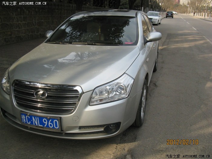

谈谈四年感受大毛病没有小问题烦死人,购车第二天发动机报警因为是异地购车在本地4S查实油气混合比例问题复位,开回家第二天等红灯起步又报警打电话给4S让断开电瓶负极复位,然后去五台山玩一路上复位了3次好了。
      可是后来气人的事发生了10天后在路上突然加不上油一路上小油门开到店里电脑检查还是老故障。接下来换电磁阀,碳罐都不行,500公里清节气门你们见过吗可就是清节气门时发生的事让我彻底生气了一个售后接待MM无意间在空滤到节气门的管子就是这个
发现了一根线头再往下朋友们要HOLD住,这位好MM竟然扯出了一块布头就是装配线上擦机器擦手的棉布,可那些技师们还在围在反动机那研究。我彻底恼了嚷了出了,因为也是老司机了加不上油我把空滤都摘了还不行***的气道不通,后来装上后一切都好了。
      下来开始和4S交涉他们说就是到一汽也不行那个地方能打开说不清,估计4S是担心是他们员工干的就请我吃饭还送保养其实这个失误就是厂家总装不小心不注意细节造成的,我清楚车买回来就我打开过前盖根本没人碰。

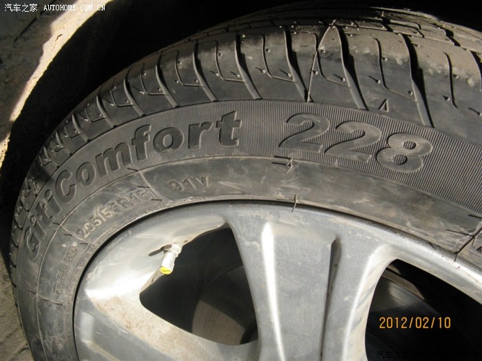

      四年来感受这部车雨刮响车内异响除过做工问题其它都好国产吗好的方面省油,操控好,朋友的卡罗拉过弯都没我快,空调很快四年来就年前突然打不着车是电瓶亏了充充电还在用轮胎吗还是万力胎硬耐磨今天换了4条佳通228带平衡定位气门嘴2200元不知怎么样还有今天换胎发现前减震有点渗油快不行了我们这路况不好以后换吧
     本来在网上看的邓禄普怕买到假的就没买,还买了四个博世火花塞在路上回来换上
送的原装气门嘴
下午开着试了试噪音确实小了30公里下就没有其他的只有跑跑才知道

装配人员太疏忽了!
类似于手术后将纱布留在病人体内的那种状况!
开车时切莫跟车以外的任何事物顶牛儿!!

佳通228的噪音还小? 和悦标配这个轮胎 都闲噪音大呢
