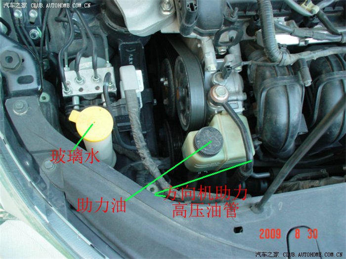

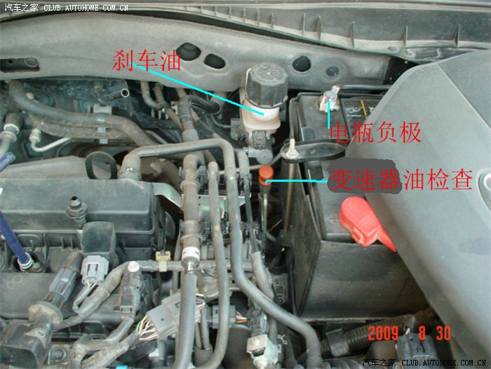

    2.打开引擎盖(出长途前或定期),查看防冻液、刹车油、机油、助力油、自动变速箱油、玻璃水,视情况补充(首保时最好备用小包装机油和防冻液)。燃油在出长途时加满,平时可以大半箱油。

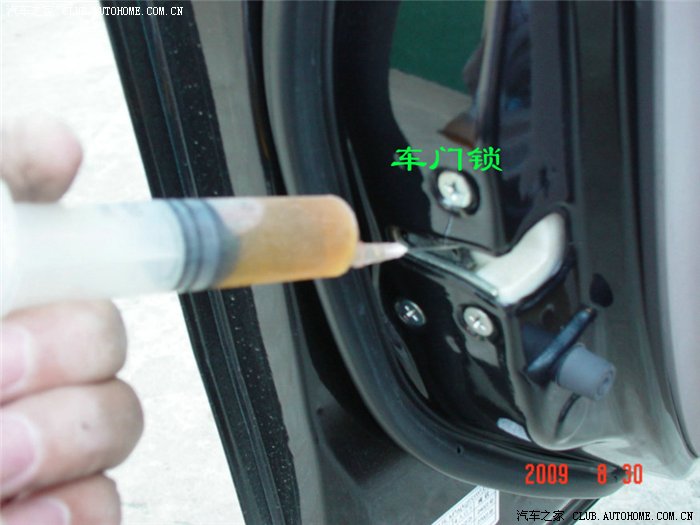

     2.有运动就需要润滑,合页、车门、车门锁,天窗、开关、玻璃升降等,天窗可以把挤出来的油再抹回去。

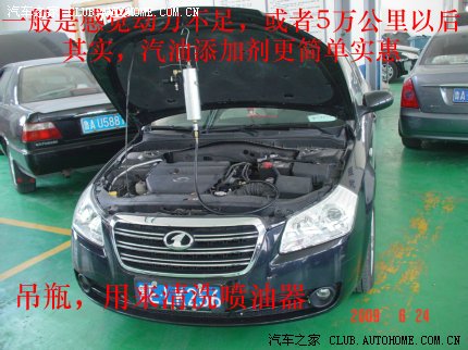

     3.发动机及喷油器清洗——应该算特殊服务,除非感觉动力不足,有积碳时才搞。我由于油耗增加,怀疑是油质(一次)产生积碳,也是为了试验找原因,才主动进行过清洗,结果油耗更高!可能是油路更畅,电脑数据没有归零所致。

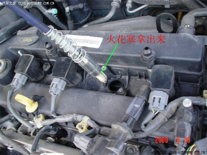

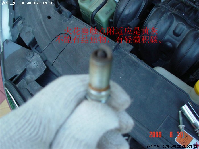

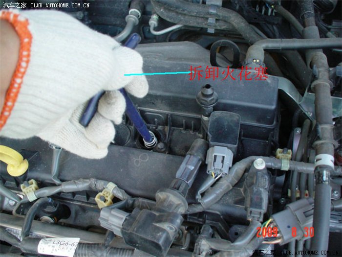

    5.火花塞——奔腾采用铱金火花塞,就算不值99元,也值70元吧?不要轻易就换,不能和10元的比。奔腾重要配件采用高质量,提高了可靠性和安全性,也说明了奔腾车的厚道。如果奔腾也用便宜配件,那才是车买亏了。
    注意:铱金的火花塞间隙不是0.60.7mm,大概是1.3mm左右,喜欢动手的车友1万公里可以看看,寿命大概是10万公里,不击穿、跳火好就是好样的。

第二张标的方向机油应该是ATF油尺。
奔腾的ATF还是要定期更换的,个人觉得4W到6W之间进行。
