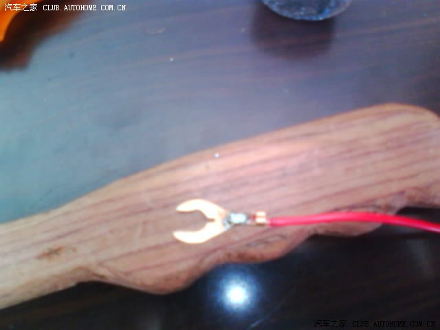

        但是好景不长,不知怎么回事,出现了无线连接不正常的现象,昨天询问400(还有一位姓彭的维修工程师)无果后,给dest电话,个人认为三种可能原因:1、电瓶电压不足,2、线路故障,3、雷达头故障。dest回答:不可能是电瓶电压的问题,线路故障可能性大!本人深感对头,故取电线二根,直接接在雷达头和电瓶之间,启动车子和雷达后,播报无线连接正常!!!由此证明:确实是线路有故障!为此,拆除室外线路和雷达。经检查,是连接雷达头处的一块小铜片出现了断裂,且压接在一起的铜片和铜线有松动!
      机会终于来了!今天组织工地检查,下午二时半结束。给我腾出了时间。
一、从我的百宝箱里找到了一些小铜片,厚度比原来的大多了!牢固多了!将原来的铜片接头全部换成加厚的!以保证接头强度。
二、一不做二不休,在铜线与铜片压接处,全部焊锡,以保证连接牢固,不至于松动。
三、因为没有现成的热熔胶,用蜡烛灌注雷达接线螺钉处,用以防水。
四、个人认为雷达头装在中网处会受到镀铬条影响,所以重新选择安装位置。本人将雷达装在牌照下方的格栅中,这里没有镀铬条,只有塑料网格!应该不影响雷达接收!

原来的和现在的铜片厚度不同
引用:
原帖由 小牛拉大车 于 2011-03-30 18:40 发表在 3新窗口中打开引用楼层
原来的和现在的铜片厚度不同
