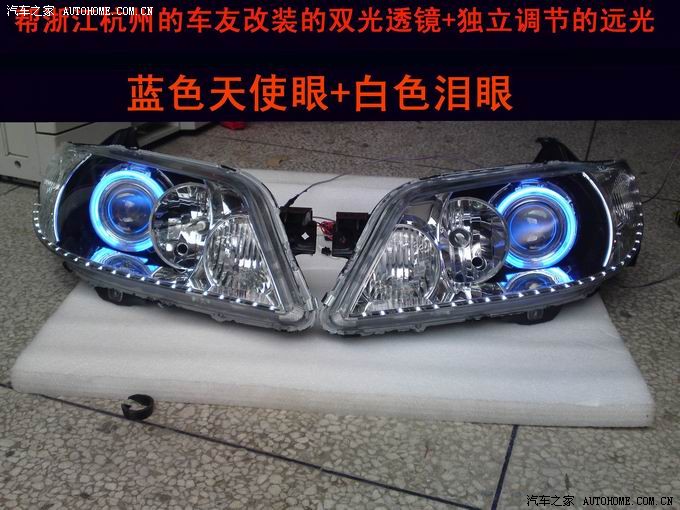

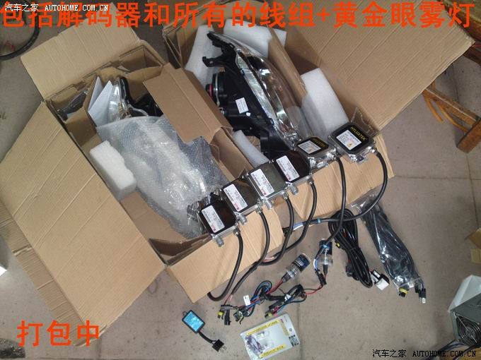

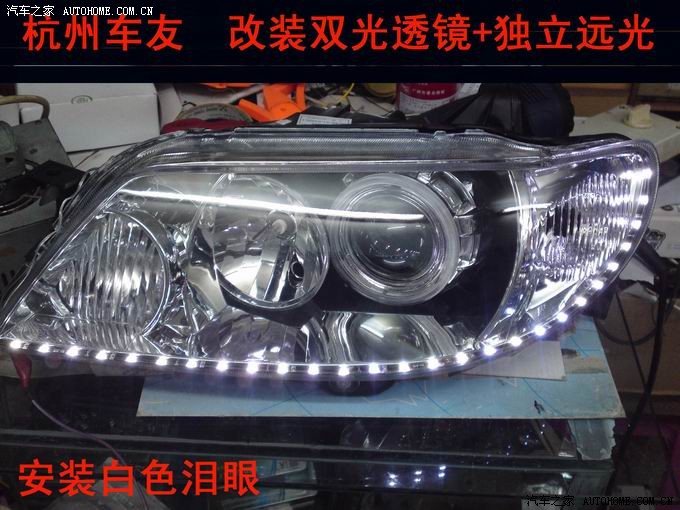

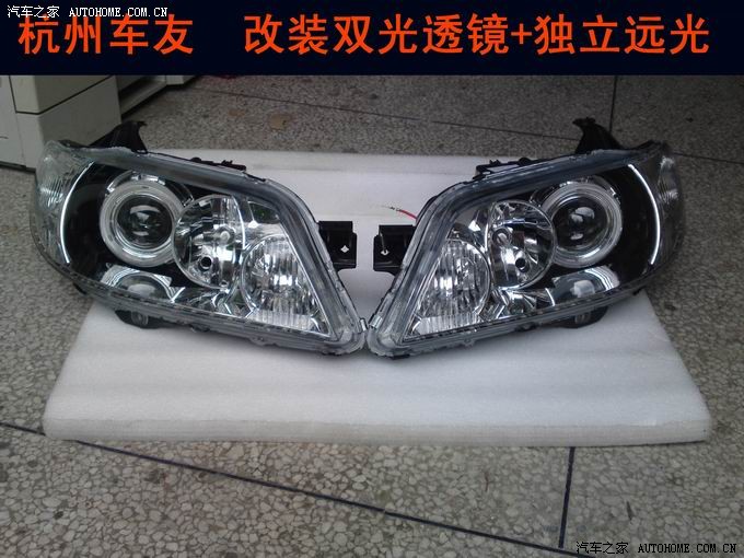

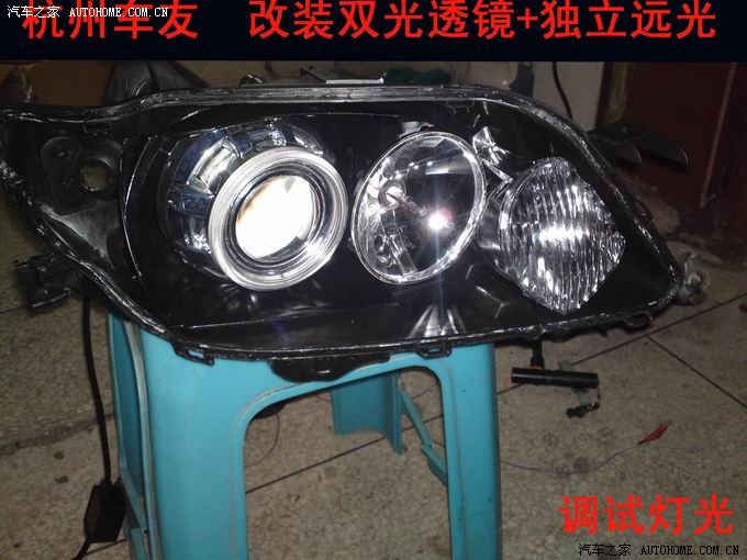

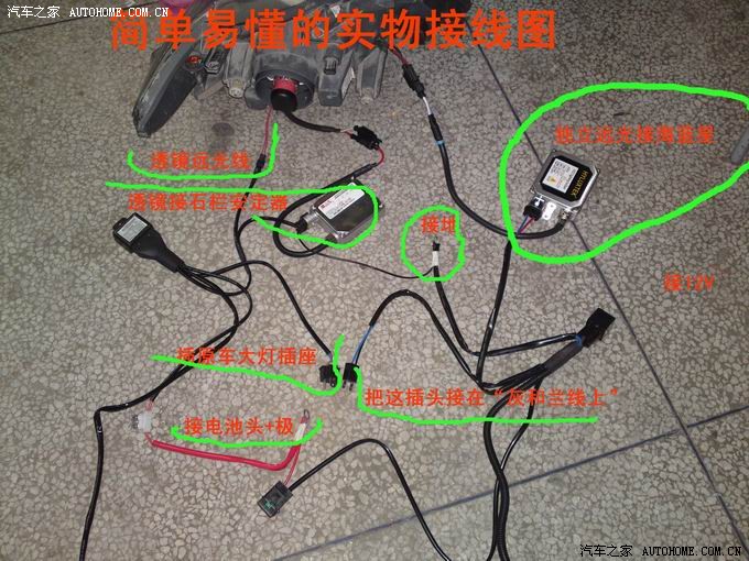

     这对大灯,是浙江杭州的一位车友要求定做的。大灯总成使用的是副厂,双光透镜用精工市光,独立远光灯杯用帕萨特(可以独立调节远光的高度。),氙气灯泡用雪莱特,安定器用海蓝星+石栏。雾灯用石栏的黄金眼氙气灯。。。。照路的效果图,等车友有时间补上。。。。

口水中,请报个价,再发点光型图嘛。
还有就是超车灯打开时远光是亮一组还是两组,石栏的安定点亮速度快吗。

安定器固定在灯低可以的,但是因为要钻孔固定,个人认为不好,加上散热也不好,万一安定器坏了,还要拆保险杠再拆大灯下来换,很多车友没有这个动手能力的,太麻烦了。。。。

以上的配置,不包括雾灯套装和大灯总成。是2500.。。光型图没有装车所以我没有照。。。但是可以上其他车型的,因为用的透镜和远光灯杯都是一样的。。可以参考一下。。。
开远灯超车时,当然是2组一起亮点。开近光的时候,就只有透镜的近光,不刺眼,不影响对方的视线,开远光灯情况下,对方没有不变光的啦。。。石栏的安定器质量稳定点,启动一般,一般接透镜用。。。远光用海蓝星的快启系列,启动快一点。因为变光的时候,透镜是没有延时的,所以不要担心变光的时候远光不亮 的问题。。
