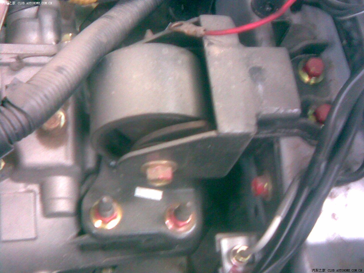

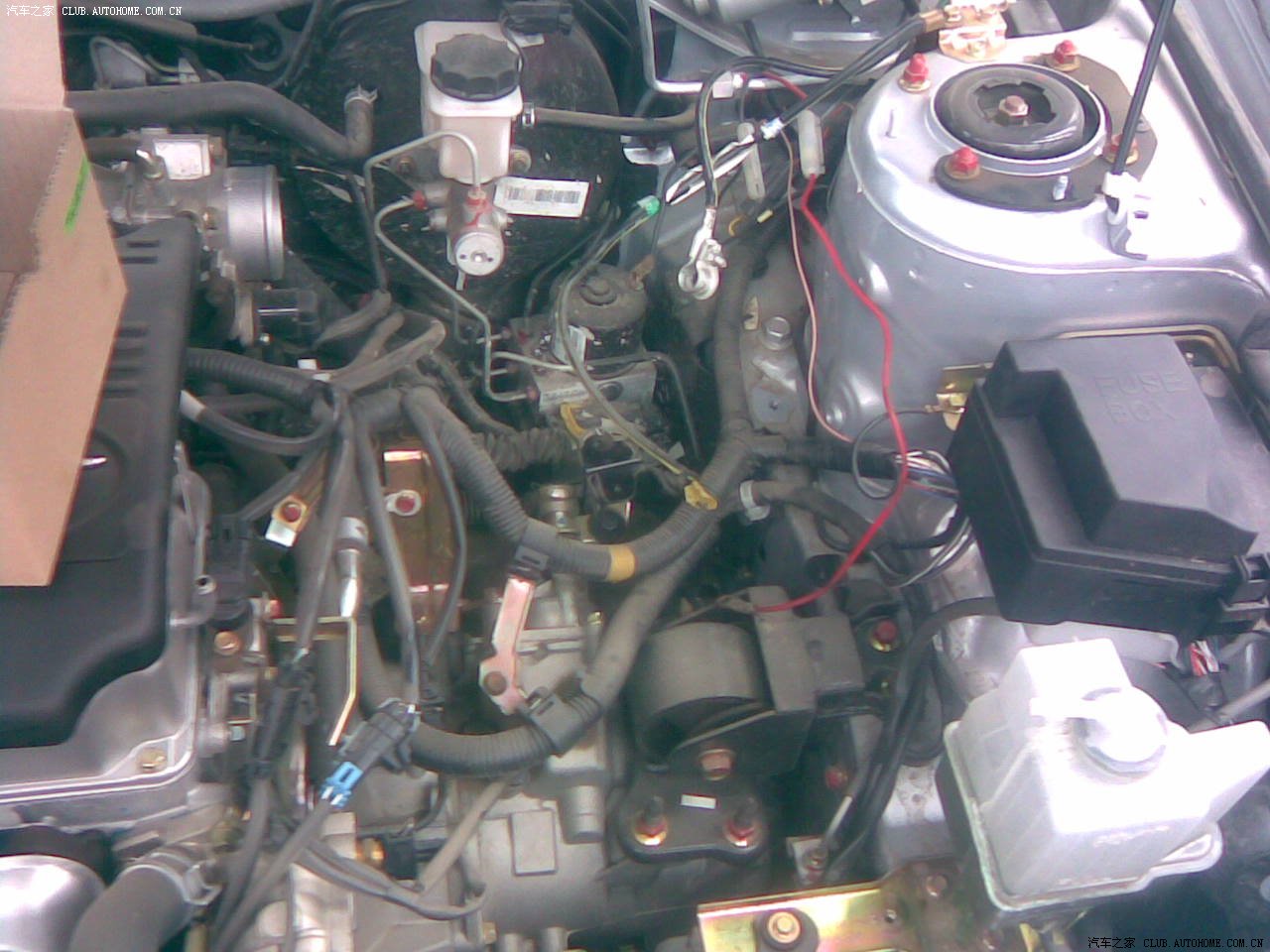

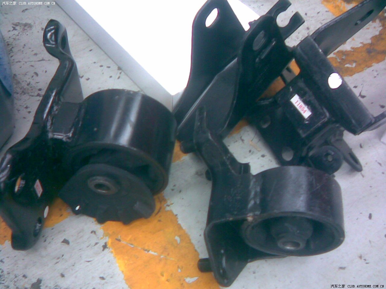

昨天去金港做一保,偶然想起减震垫的事顺口问句有料没有,我都登记一个多月了。前台说可以换,一听正好没白来。可见你要是不上赶着没人会打电话通知你,还是自己多上心吧。
    加上一保也就两个小时就做完了,两个小伙子很熟练,完了着车一看,还真不抖了,换了两个减震垫就解决了,厂家出场时怎么不给解决了,非要费这么大劲。经过一百多公里路试,今天又感觉发动机声音大了,不知和换减震垫有没有关系还是我心理作用,【老觉得海马原厂机油不好。】一保收费307,换了机油,机滤,空滤,汽滤。比原来夏利保养用100元多了不少啊。

我的也换了,确实不抖动了。
恭喜楼主。

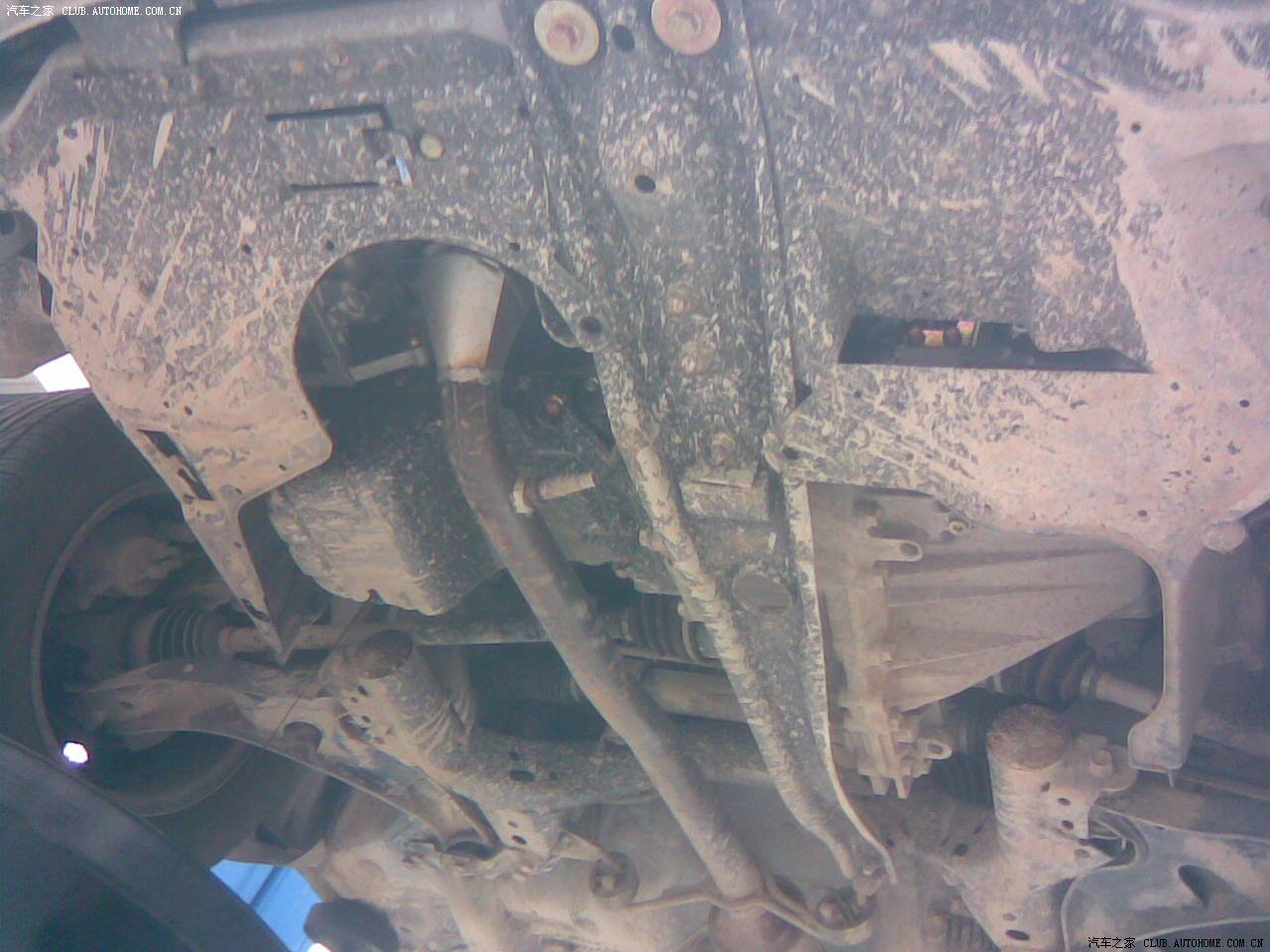

楼主的车底盘够脏的,我估计我的也干净不了,不知道怎么能洗一洗啊!
上次下雨路过一处正在修路,全是水泥,干了特硬,懒得弄,就当是做底盘装甲了。哈哈

我的也换了,确实不抖动了。
恭喜楼主。
请问教父不抖动到什么程度?我的车把手放到方向盘上有意去试试是能感觉出来。平时不注意就感觉不到。不知这算不算?如果算,本着精益求精的态度,我也去换一下。
我更换完就是你说的这个感觉,这是微颤。不碍事的。
多谢了!教父真是有求必应啊,这年头像你这样好人真不多见!
