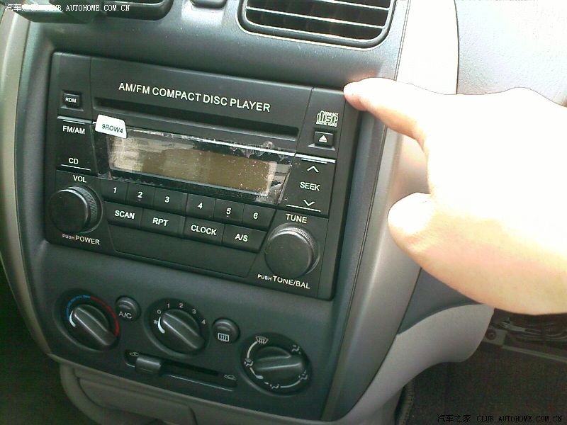

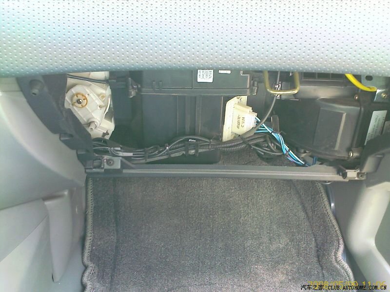

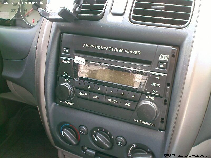

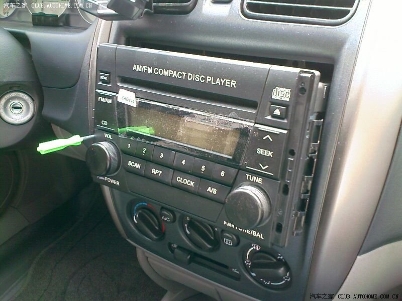

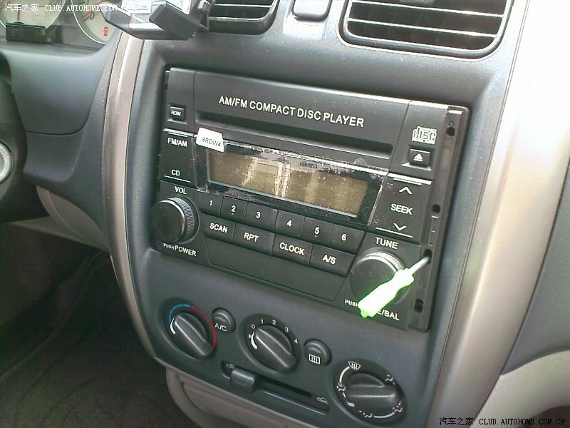

前些日子看到坛子里有不少改仪表背光的哥们儿,我也心动了,但是一直没下决心改。原因有二:第一是没想好改什么颜色的,有改白的,有蓝的,自己不是太喜欢,最终决定改红色的(有点运动感) 。第二是觉得改装的不全面,大多数只把仪表改了,CD颜色和空调面板颜色没变,觉得不完美。后来在一位朋友(忘记了名字)的帖子里看到改CD背光后思考再三,再加上教父老哥的鼓励决心动手。    第一步先要把手套箱拿掉,从而好伸手把CD推出来。      再把CD两侧的塑料压条拆下来,露出安装孔。        用小螺丝刀插入第三个孔,同时用右手通过手套箱的位置从CD的后面往前推,取出CD机。    取出来发现小海的CD是“西门子”的      拔下后面的天线插头和组合插头(很紧!注意)    开始分解,拔下旋钮和按键    面板四周有卡子,注意不要弄折。          取下控制面板,拔下排线。        这个就是背光的灯泡,是黄色的小灯泡上面套了一个绿色的胶套,所以发绿光。通过观察灯泡绝对不是像仪表那样直接可以换2V左右的LED,电压肯定高。    这是正面的样子。    这是拆下来的小灯泡,后来经过测量是12V的,所以在买LED的同时买了些500欧姆的电阻。    开始工作........    完成的样子,说实话够累的 腰都酸了。    安装回去,怎么样?还可以吧    开始改仪表.........中间过程没记录,因为已经有好多前辈教过作业了,在此就不再详述了。    这事仪表完成的样子            最终效果,其中也有一些遗憾,仪表是贴片LED亮度比3MM的LED亮,......嗨!就这样吧不弄了。过些日子再研究空调面板、升窗按钮、尾箱按钮,倒是再交作业给大家
