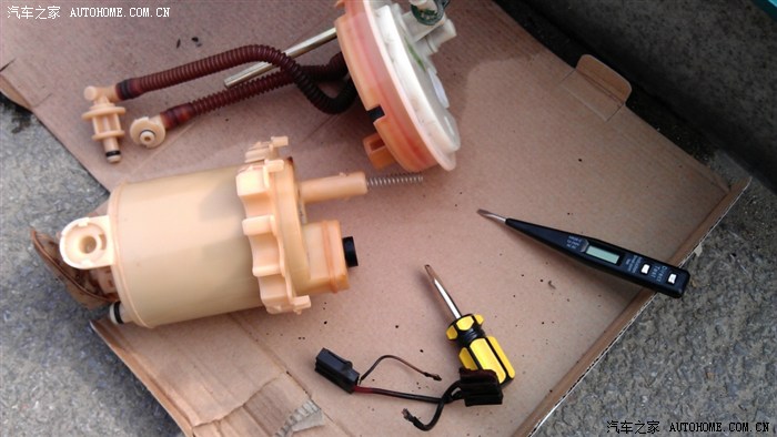

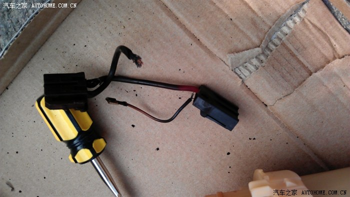

2个月前,,跑着跑着车不着了,,打火,不着,,想。。。。。。开钥匙,没有声音,汽油泵的声音???没有,,汽油泵坏了??打4s电话,要其代汽油泵来,拆车,一看,,真他妈的气人,,铜线烧断了,在路上没办法,,换吧,好像600左右忘了,救援费60大米,,4s没有单独的线换,,只能换总成了,,,那个线,看网上15-20左右一个,换上就可以了,没办法啊,车在路上呢。大家看图吧,,都最好准备,以防万一啊

好像是烧焦了?

这个问题应该是海马海福星的配件缺陷,我的车是08年7月份 的,4G18发动机,据修理的人员讲,可能就是电线接触点咬合不严,接触不良,导致每次打火都会产生高温,久而久之那么粗的一根铜线自然就烧断了,导致油泵不工作。有车友说是油箱长期不满油造成的,这是不成立的,因为海福星这个油泵总成即使你把油箱加满,这根线也不会被油全部浸泡在内的。有车友担忧起火爆炸问题,这个在极端情况下可能会出现,不过只要油箱密封好,排出空气一般是没多大问题 的,再说,那根线也不是一次或是一两天就烧坏的,而是得很长时间,究竟多长,看打火次数决定。

今天去换汽油滤芯的时候,发现也是这根线上的插片烧黑了,同时那根很粗的线外面的绝缘层已经融化,一股股铜线暴露出来。
我也觉得质量问题,因为这根线连接盖子下面,在最高点,很少能够泡到汽油中。

明显是质量问题啊,是线烧断了,又不是油泵烧了,线用的着泡在液体里散热吗? 我在4S也见到过这种情况,油泵好的,线烧断了,那个车主要换线,4S没有,只能总成。后来那个车主自己接上用胶布缠好。走人了
烧线只有二原因,1是质量不过关,2是接确不良。
