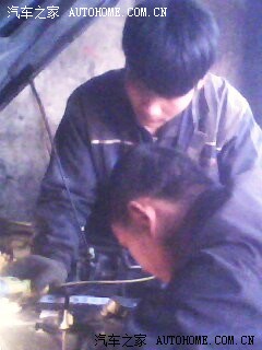

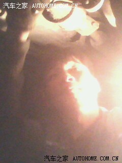

先上图,两个师傅忙活了半天,小师傅改装的心情比我还要急,赞一个!
再谈一下改装的效果,实事求是地说,消除抖动真不错,达到了我想要的效果,1500转以下起步方向盘再也不打手了,怠速起步只略微有一点震动,开空调也没什么变化,立硬币也没多大的问题,只要耐点心就可以了,第一天因为要去武汉过平安夜,没有焊接就开走了,一个人坐车里的效果还是不错的,嗡嗡声消除了一半左右,1500转以下的低频声变得很快过去,回来时坐的人较多,那个讨厌的声音又加大了,但比原来还是要小一些,第二天把底托和后支架焊上了,拧紧了螺丝。居然发现效果比没焊接时要差,1800转的共震点又回来了,因为当时抖动已消除,就没有松右机脚调试,不知道是不是必须要调,明天再去试一试吧。高速路上还没有试过,不知道情况怎么样,我原来车在高速上跑得还是很舒服的,120左右的共震不是很大,不认真可以忽略,150也较轻松,没试过更高,不敢开快了,就是在国道上跑不舒服,这车跑高速真的不错,也很节油,开空调430的油跑了890公里,但一般道路上100元就只在150多到180左右,同样的一个车,差别怎么这么大呢,明天再交作业了。当然最后是感谢老表了。
