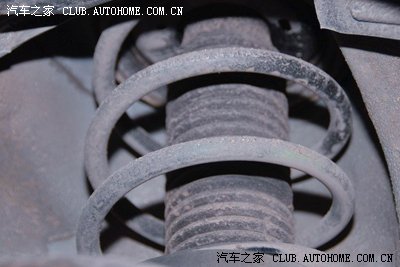

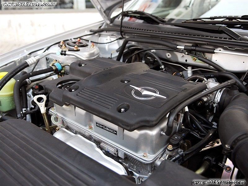

  海福星噪音理论分析与应对策略  转眼间,与小海相伴快一年了,它中庸耐看的外观,成熟稳健的底盘,准确顺畅的操纵感、简洁流畅的内饰、以及适度的功能设置和家庭定位的商务理念是我选择它的重要原因。  现在15000公里,它的性能令我满意,唯一郁闷的就是它那粗犷的个性,豪迈的声音,我一直没能习惯。  我从来没有怪它,因为这是我的选择,而且,我选择它的以上特点它从来就没有让我失望,我告诉自己,我会让它更完美。  于是,我耐心的观察它,了解它,尽可能的在不改变它优点的情况下让它日趋完美。  通过长期的观察和学习,总结它在不同工况下的噪音特点,与各位小海车主交流交流……。  1、发动机加速噪音——(同系列小海独有)  这个噪音的发出,基本在2000~3000转的地方,在平路上急加速,可以很清楚的听到发动机发出的涡轮“呜呜”声,在上坡的时候尤其恐怖。(噪音在4000转后减弱,这时候的加速噪音基本淹没在众多的噪音中)。    2、胎噪(路噪)——(同系列同底盘均有)  随着车速的提升,超过80KM/H以后,胎噪(路噪)逐渐从杂七杂八的噪音中脱颖而出,小海在设计中,为了获得较好的操纵性,避震调较硬榔,路感很强,这应该是设计风格方面的问题。    3、高速风噪——(同系列均有)  车速到达100后,由于高速公路路面开始平顺,而且,路噪单一,风噪开始逐渐占领上风,“呼呼哗哗”,噪音大做,在车里与朋友的谈话开始不自觉地提高了音量。如果一个人开车,只能打开CD,音量在20以上,否则,长时间容易产生狂躁心理,诱发斗殴情绪。    4、共震噪音——(同系列同底盘均有)  车速继续上升,到达110~120之间,整车共震噪音开始加入,随着共震加剧,车体结构、钢板开始震动,造成空间扩缩,引发扬声器纸盆也加入被动震动,低频噪音“嗡嗡”做响(有些小海车主偶尔开启后箱,空间空气压缩被释放,低频噪音减弱,但车体共震噪音仍然存在)    5、发动机高速噪音——(同系列小海独有)  随着右脚继续给油,车速进入130,车体共震噪音消失,从130、140、150以上的提升,动力仍稳健,但是发动机噪音超过胎燥、风噪开始突显,“呜呜”大作,150后基本不能忍受。    ●●● 解决办法------------------------------------------------------------------------------------  噪音类型  有效等级  解决方法  1、发动机加速噪音  ★★★☆☆  寻找平衡点,加减震杆,同时做发动机仓和防火墙隔音。  2、胎噪(路噪)  ★★★☆☆  全套加强结构杆基础上(保证操纵性),将避震相应调软,有条件的换软避震和低噪胎  3、高速风噪  ★★★★☆  做四门隔音,加强密封胶密实性。  4、共震噪音  ★★★★☆  加入全套加强筋,并做人员乘坐内仓和尾箱消声隔音,将喇叭后盆安装独立箱体  5、发动机高速噪音  ★★★☆☆  寻找平衡点,加减震杆,同时做发动机仓和防火墙隔音。

目前本人做了3、4项目,效果很不错,只是1、2、5方面加减振杆,找平衡点,业余条件很难做到啊。。。

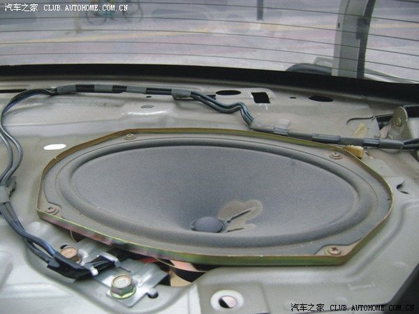

海福星的后喇叭很不合理,楼主改得好,本来这种价位的车后喇叭不应吊装,装在尾门或者直接装尾箱,可以降低一些共振

多数噪音都是避震带来的,但是不知道如何调整避震哦。。。。
