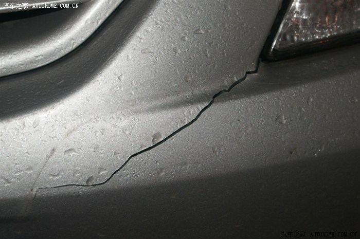

2012年1月19日中午,一辆白色捷达驶入我小区,停在我车前面。开始倒车......
居然全速倒车!··········一声巨响之后!~~~只听见小马惨叫!~~~冲下楼!~~
傻眼了!~~~.....前杠断裂!~·········中网也破了!~~~仔细一看,被撞退30厘米!
(带手刹的情况下!)
再看对方车,(对方有酒驾之嫌,鉴于过年!态度还可以,主动报保险。我且没有报交警!)~~···完好无损!~·····当时那个心啊!~~~拔凉拔凉滴!~~~

外观上看!~~~就是断裂!········清晰的受力点!~~
远看的效果!~~~是不是觉得问题不大!~···内伤严重啊!~
前杠明显下垂!~~~~因为左大灯的一个固定前杠的脚断了!~

今天定审出来了!~~具体索赔项目有如下:前杠、前中网、前龙骨架校修、后保险杠合杠、前后杠做漆、大灯塑修、换氟和防冻液(因为校修龙骨架要抬水箱)动作不小哟!另外赔了900元的损失!~~~
