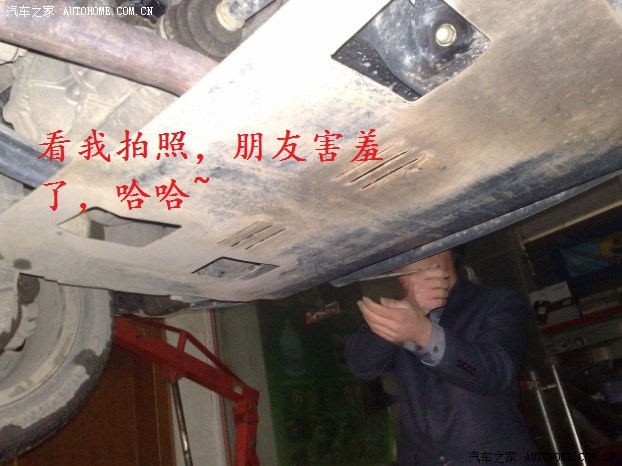

    这里要注意:装了护板的车友比较麻烦,需要拆下笨重的发动机护板才能看到这个地方。朋友新年开张,亲自动手,穿了一身的西装的帮我把护板拆下来,特别感谢!

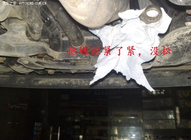

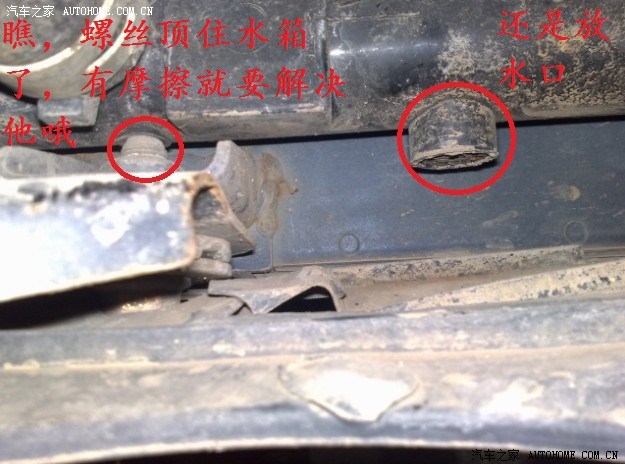

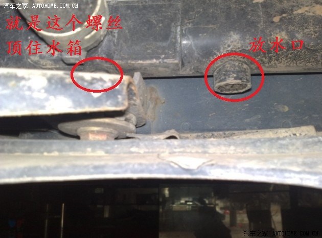

    拆下后发现螺丝已经和水箱有接触和摩擦了,yang510帖子里的方法是在螺丝和水箱之间加片橡胶皮。把这个方法和朋友说了,朋友说这样不完美,他去找了橡胶皮,剪了两个中间开孔的圆形,在水箱底部的左右2个支撑螺丝上面各加上去1个,把车车降下来后固定进气口那里的一边两枚螺丝,再次升起目测前机脚底梁螺丝距离水箱有1厘米左右的空隙了,朋友开心的说,这下完美了!
    强烈建议4G18的车友们尽快去检查,其他发动机的不清楚有没有这个情况。这个地方平时还真的很难注意的到,尤其是安装了发动机护板,换机油做保养和检查底盘的时候都看不到,必须拆下护板才可见!万一摩擦久了,那就要换水箱,损失就大了。半路上给你丢下,更糟糕了!

我的水箱就是因此已经换了。
另外告诉你一声:水箱下水室是胶木做的,相当耐磨。我最后换水箱时候才发现是出水口根部被挤出裂纹的。原因很简单,水箱上部2个螺丝向下压,主要其固定作用,下部没有螺丝,只有2个卡槽和2个橡胶垫圈,水箱基本就是弹性的固定在前部,而进气口的螺丝很粗壮,轻松就将水箱顶起来了约4个公分,出水口在此就受了强大的剪切力,很快就根部疲劳裂开了。
换水箱时,我是在进气口螺丝下部加的大垫片,将问题搞定

没看太明白。是在哪个部位加橡胶皮?另外只加大垫片而不加橡胶圈可以吗?

你好!问个问题哈。不用升降机(不升起汽车),能否在机仓操作。在进气口螺丝下部加大垫片呢?

没看明白呢,能上图片嘛,那样很直观,也好懂

没有升降机,找个地沟也就够了。就在车头保险杠正下方。
有空我照几张破水箱的照片

也是可行的,你在进气口螺丝那里加垫片,而我是在下部的2个卡槽的2个橡胶垫圈那里加的垫片,效果一样,你的办法相对好操作些
