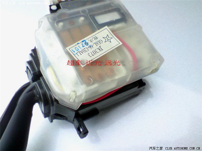

超车警示灯不亮,求助如何拆卸大灯开关---动手维修成功
远光闪烁没反应(超车灯)
只有开大灯的情况下才有效 ,远近变换正常
不知道有人拆过开关总成没有,如何拆方向盘,拆下开关,我估计只是接触不良。/
周末天气好,终于忍不住自己动手,才方向盘
几经网上查阅, 发现多次是由于触电打火碳化所致的接触不良,所以决定一试.
关于拆卸————这个开关可以单个换,不必换整个总成,而且更换方法也很简单,拆下方向盘钥匙盖下板(包住钥匙孔的那个)三个螺丝后,用方向盘调节杆调低方向盘(因为我们要拆的是上盖)    然后就可以翘出上盖,非常清楚可以看到大灯转向组合开关。然后见开关有两颗自攻丝用十字刀拆下再拔线一拉就出来了
其次,拆下这个开关总成的透明塑料盖,露出3个触点,别的我也没有继续拆卸研究,为我的问题正好对应表面
经过简单查看,图示从左到右1,2,3  3个触点对应超车警示灯, 近光灯 远光灯触电
超车灯 扳起            对应     1   3闭合       一般来说这个不经过大灯开关和继电器(推测)直接短时接通灯泡 ,由于电流比较大容易烧
近灯      默认复位    对应     2    闭合
远光      向下推        对应     3    闭合
我发现基本3个点都有黑乎乎的碳灰积在上面,于是用餐巾纸擦拭(最好是用电子清洁剂,tao宝有),清理完装上后马上装车测试OK !
tao宝上各种开关总成都有,大家完全可以自己弄得
