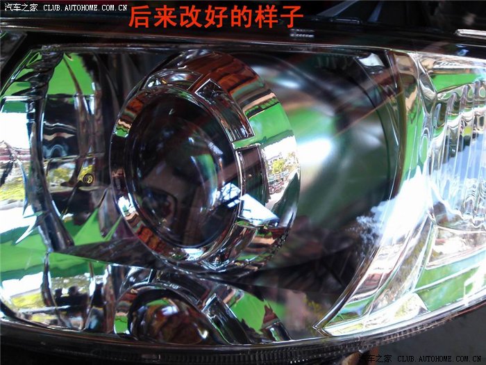

         这对大灯,是论坛上的南昌车友订做的,,,,要求简洁,不要天使眼,不要恶魔眼等等。。。配置是:副厂大灯总成+进口“博士”双光透镜+雪莱特D2S+海蓝星安定器+线组+解码器(解决远光指示灯不亮的问题)。。。

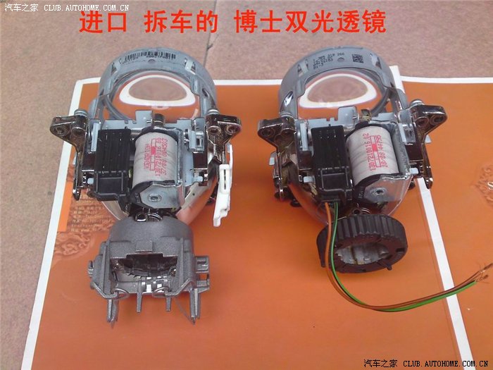

           博士的透镜在近光方面比海拉2的稍差,但是远光的亮度比海拉2的要亮很多,海拉2 的远光只是比较宽,但是中心亮度比较小,,,所以,一般原车用海拉2的车子,一般都带独立的远光,例如奥迪,宝马等等。。。。。博士的透镜,多在奔驰上涌得多,早期的X5也用到。。。。 因为博士透镜比较长,所以调节高低的行程比原车短,但是也在合适高低的范围内了。。。
