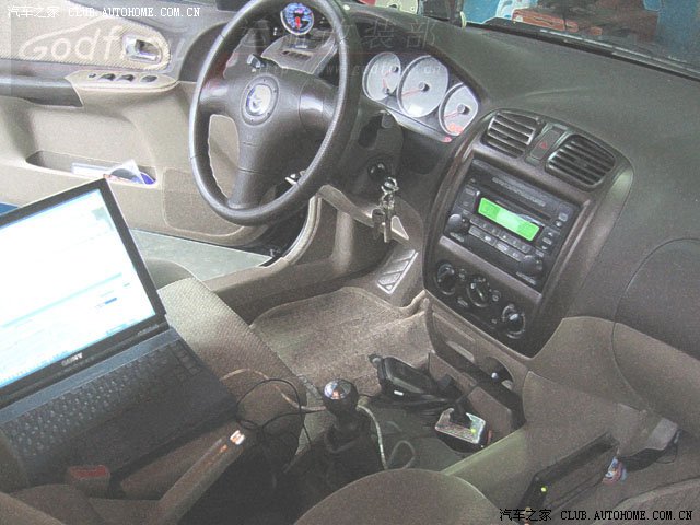

      已经很久没回家发帖了,今次回到汽车之家,先回顾一下过去,从第一次发表二代改装的帖到今,已经是第五篇了  福2手舒改四喉直喷 : http://club.autohome.com.cn/bbs/thread-c-470-257423-1.html  改装发动机_大解剖 : http://club.autohome.com.cn/bbs/thread-c-470-361611-1.html  改装发动机_大解剖2: http://club.autohome.com.cn/bbs/thread-c-470-386603-1.html  改装发动机_大解剖3: http://club.autohome.com.cn/bbs/thread-c-470-543442-1.html  每次在街上看到二代的车都很有亲切感,但发现有改装的都很少很少,但其实二代的改装空间却很大很大,今次我就把车加装了e-manage终极板外卦行车电脑,目的是把空气流量计费除,改用压力感应器而且还把点火系统,由同步点火,改成独立点火,最后就是破转速了,即把断油时间由6500转解禁。  改裝明細表:  发动机内部改装项目:  1)吸排气道进行拋光和镜面化  2)吸排气门镜面化  3)镜面化,容积平衡和修改燃烧室形状  4)原厂数据压缩比9.7增加到10.5  5)活塞,连杆镜面化和重量平衡  排气改装项目:  1)4出2出1不锈钢排气蕉;崔化器弃用,但由于福2是有上下游共两个的O2 感应器,  崔化器弃用发动机的故障灯会亮,所以ECU也必须修改。  2)不锈钢中鼓。  3)不锈钢S排气鼓。  4)排气喉隔热绷带。  进气改装项目:  1)丰田4A-GE(20V)发动机的四喉直喷总承。  2)76mm不锈钢入风批。  3)高流量冬姑头。  4)压力感应器  燃油系统改装项目:  1)丰田皇冠3.0大汽油泵  2)燃油增压器  3)喷油压力调整至3.8kg/m2  4)丰田4A-GE(20V)发动机的295cc 喷油嘴。  悬挂系统改装项目:  1)订做实心铝合金平衡杆  2)疏密圈车身高度调整弹簧  散热系统改装项目:  1)ARC低温水胆,68度开启  2)62mm厚铝合金水箱  3)扫把佬 WRX 水冷机油温度散热器  电器改装项目:  1)水温风扇控制器,控制范围70~100度  2) A/F 空气燃料比例表  3)Pivot 超转灯  4)Pivot Speed Meter 电子数位速度显示器,最高时速可显示350km/h  5)Pivot 赤雷神电子点火整流器。  6)Pivot SPARKEARTH 电子地线整流器  7)e-manage终极板外卦行车电脑  8)独立点火系统              e-manage 终极板 行车电脑      压力感应器    独立点火系统        空燃比表,速度显示器,风扇控制器    Pivot 超转灯
