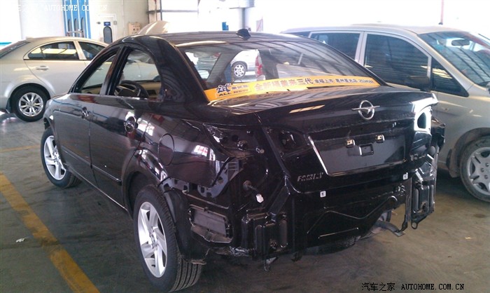

进了车间了、拆车过程只在这时候才现在记录……
光溜溜的、这只是一个开始呢、、、、
车身内景、4个字“惨不忍睹”……

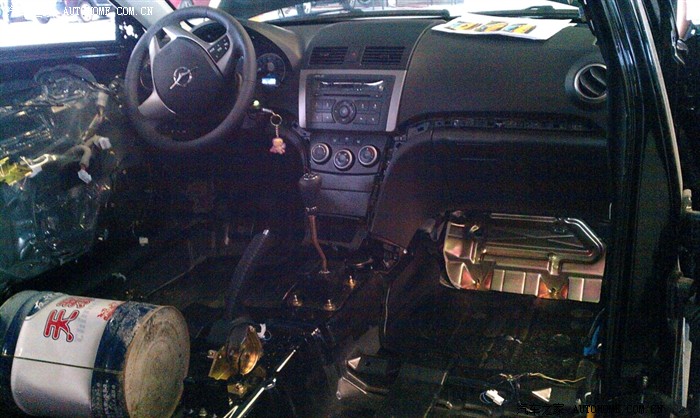

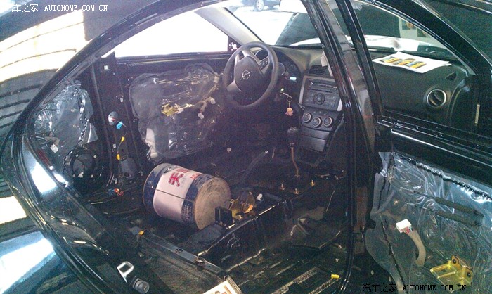

知道那个圆筒是用来干嘛的吗? 这是驾驶员的座位……都没猜到吧

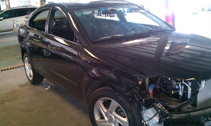

来张侧面的、、
不对呀、怎么了少了这么的东西叱、 发动机没了、、、、
好大的工程、哈哈!!!我的杰作
