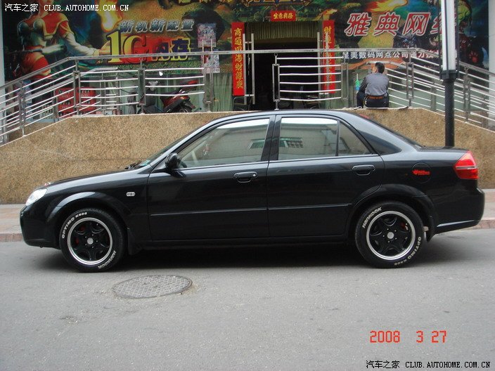

  车车跑了17000km了,朋友是开改装店的,答应免费赠送我一套改装轮毂,由于不想这么快就换轮胎,所以考虑就换4个大小尺寸一样的(仍旧为15寸的),外观自己喜欢点的就好了。  一个周末,兴冲冲的跑去换了新的轮毂,尺寸为:15*6.5j,5×114.3,跟原来的轮毂尺寸几乎一样,原厂的尺寸为15*6j,5*114.3。唯一的区别就是原厂的偏距为6,新轮毂的为6.5,想想差别不大,没什么问题,换上后自己感觉非常不错,是自己喜欢的样式。  给大家看看图片:

可是问题出来了,周末,拉上全家(4个大人,一个baby)跑了一趟高速,在高速路面起伏地带,听见后轮突然发出刷的一声,停车查看,原来是轮胎外壁和轮眉擦到了,仔细观察,原来是由于轮毂的偏距变化了,使得轮胎的位置外移,在加上车上人坐多了,后胎和轮眉的距离变近了,在不平的道路上,轮眉很容易擦到轮胎,最深的位置已经擦到轮胎外壁上字(hankook)的位置,很是郁闷啊,现在只要车上人坐多一点,开车就得小心翼翼的。  想问问坛子上懂这方面的同学,早成这个问题是不是由于偏距变大了的原因?如果是这样的话,对于福美来轮毂升级是否是个很大的问题?因为我查阅了一下,一般的改装轮毂15寸基本上都是15×6.5的,更不用说更大尺寸的16,17寸轮毂了,现在这个问题弄得我头都大了,解决起来很是麻烦啊,换其他款式的改装轮毂偏距都是6.5的,估计装上后还是会擦胎,换回原来的原装轮毂,关键是外观不喜欢,而且我原来那套旧的已经被朋友出售掉了,再买套新的原装的很是不甘心啊,打算去装个缓冲垫试试,看看能不能解决这个问题!另外,坛子上有懂行的朋友能不能介绍一下福美来轮毂的具体参数啊,改装升级需要注意些什么啊,小弟在此谢谢了先!

昨天把轮毂拆下来看了看,原来这款轮毂的et值只有32,太小了,才是造成擦胎的根本原因啊!提醒一下想换轮毂的,福美来改装轮毂的et值至少要大于38才不会出现这个问题!
