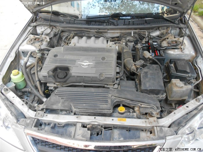

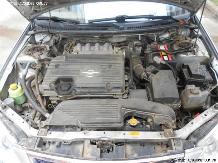

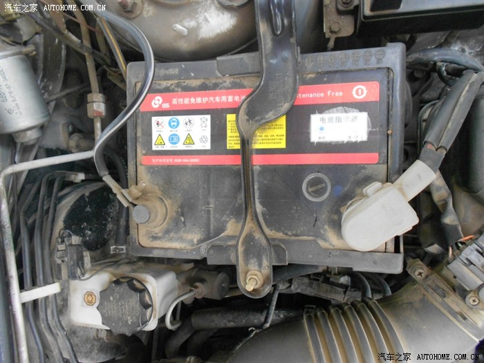

上半年自己还洋洋得意车子马上4年了,基本没换过什么东西,自己每次发车都踩离合,以为自己的电池保养的还不错。谁知道国庆一过就不行了,防盗器声音还可以,就是喇叭声音变小了,正常可以听收音机,仪表盘显示正常,一转动钥匙,仪表指针上下来回跳动,发动机没声音,就是听到无力的“哒哒”。以我的智商分析了下,认为没电了。在论坛看了一天半,在小屋里咨询了几个车友,QQ群里又请教了几个砖家,在醉心模具的建议下,换了风帆55D23L电池。
找了几家,都是380折旧价,也就无所谓了。反正过几天要去看航展。上图是王道:
原车电瓶,第一次罢工我就让他下课了。
看来以后什么CD呀,什么手机充电呀,还是能少用就少用。
师傅晚上换的,我白天才照的相

福美来原车电瓶是65安培,风帆55D23L多少安培?

对啊.应该用65D23L的才对

网上查了很多,就说55D23L这个型号就可以。。。。
型号(LF TYPE) 额定容量(AH) 冷起动电流(BCI) 长L(mm) 宽M(mm) 高H(mm) 净重(kg)
55D23L-MF 60 356 232 172 204 15.3
端子类型:锥形端子
适用车型:北京现代索纳塔斯2.0、伊兰特、天津丰田花冠、比亚迪F3、东南菱帅、大宇、起亚、海斯特叉车
什么是成功的人?就是今天比昨天
引用:
原帖由 qazxsw13 于 2011-10-26 11:32 发表在 6新窗口中打开引用楼层
对啊.应该用65D23L的才对
端子类型:锥形端子
网上说60也行。呵呵

我前天了也换了电池,原车的用近5年,现换了德尔福的,70D23LMF  12V C20 65AH RC 110MIN CCA 520A(BCI)
重约16.2KG ¥450,保用一年,原电池被收回,有点怕买了假货,不知大家有何方法判断
原打算打统一的,但要贵几十元,不知60AH 的是否合适,原车好象是52AH,但原车的重15点多公斤

福美来原车电瓶是65安培
网上查来查去,50-70安培的基本都可以用

我看你防冻液也该换了,快成酱油了。别光路亚,也该洗洗机仓了。
