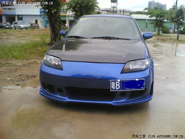

首先,简要介绍此车情况。这是一辆06年底的福美来运动版
根据前任车主的介绍和细看。

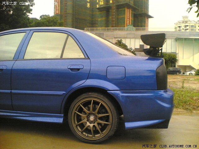

此车的改装流用部分是 高压点火线、火花塞、全段排气回压、更换碳素纤维头盖、大包围、17寸轮毂、飞劲轮胎、更换R32的原装4活塞前刹车、后刹车大碟、更换音箱主机。
而加装部分为:二次进气(没用的东西)、雷神电子稳流器、前顶吧、后碳素纤维GT款尾翼、HID大灯、之前还有雨档(后来跑高速飞掉了)还有前风挡玻璃贴纸(后来撕掉)。
原始拆卸的东西:前雾灯总成、进气管前段。
试车:由于动力系统没改动,再加上17寸的大脚,4活塞卡钳和大碟的重量。重踏油门依然有软脚之感。。。倒是制动的感受踏实,重脚一踩,整个人会前移。转向稳重,路感强烈。

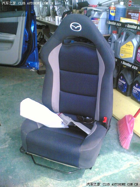

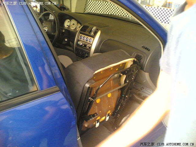

拆除前座椅
不要看小这个座椅,我称过了,比完整的轮毂和轮胎加起来还重!

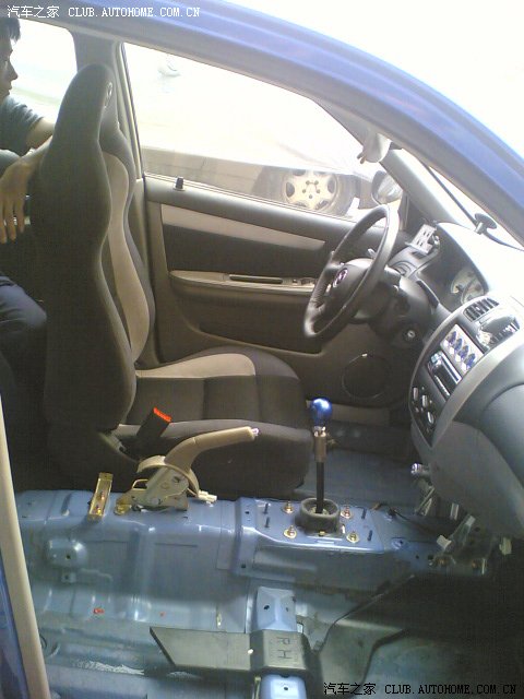

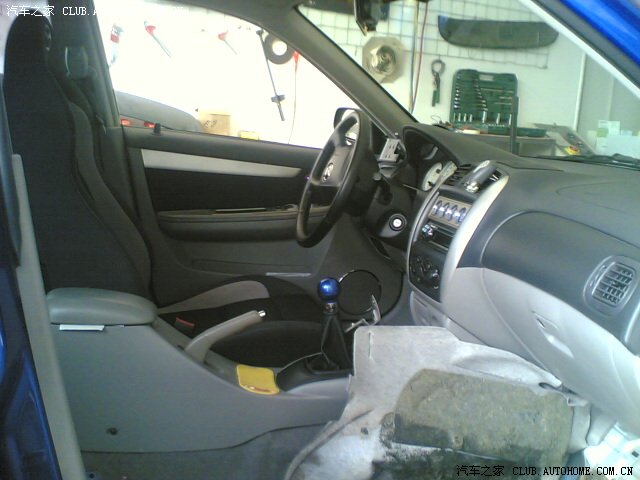

地毯 拆掉
什么盖板呀, 拆!
车身就到此为止了,坐垫座椅、地毯 多余的东西拆除了
