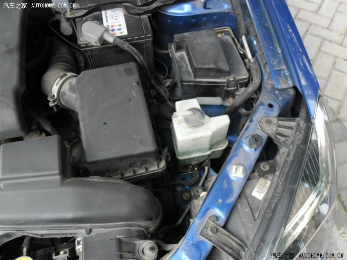

在讲换雨刮前,先作个郑重提醒吧,希望家里有车的老爷们看好自己的老婆,千万别让他们动你的“小三”,我媳妇前天嚷嚷着没有玻璃水了,在我不在场的情况下,非要亲自加玻璃水(干家务活出来没见这么勤快的),结果,加完之后说还是没有玻璃水,哥打开引擎盖一看,悲催了,加到防冻液里面去了

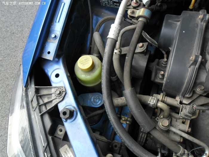

正常应该加到图中蓝色盖子的瓶子里。。。
姐给加到了上图防冻液的瓶子里。。
无奈之下,在春天来的这天(今天立春),哥把防冻液给换了。。。花了190,白花花的银子啊。。。。
所以,请车友们一定要注意啊。。(百度下将“玻璃水加到防冻液中”,竟然有好多好多的人
