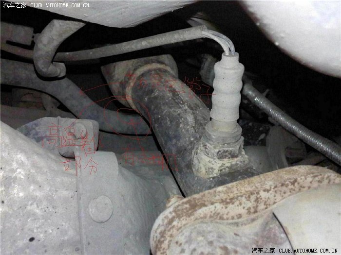

见图吧!那根软管是起什么作用的?里3元催化器这么近!那的地方温度是相当的高啊!我的那个软管好像都有点糊了!要是那天烤熔了就危险了!那个管子到底是干什么的?能否离3元催化器高温的地方远些!有潜在的危险啊!望大家能注意这个地方!让4S把那根管子调远点!见图吧!

原帖由 周来福 于 2009-06-13 21:43 发表   见图吧!那根软管是起什么作用的?里3元催化器这么近!那的地方温度是相当的高啊!我的那个软管好像都有点糊了!要是那天烤熔了就危险了!那个管子到底是干什么的?能否离3元催化器高温的地方远些!有潜在的危险啊!望大家能注意这个地方!让4S把那根管子调远点!见图吧!
  应该是氧传感器.只有在高温下它才起作用.
是氧传感器. 是干嘛用的
请个高手过来解释一下,如果问题严重,哥们就找4S店理论去
  氧传感器的作用  在使用三元催化转换器以减少排气污染的发动机上,氧传感器是必不可少的元件。由于混合气的空燃比一旦偏离理论空燃比,三元催化剂对CO、HC和NOx的净化能力将急剧下降,故在排气管中安装氧传感器,用以检测排气中氧的浓度,并向ECU发出反馈信号,再由ECU控制喷油器喷油量的增减,从而将混合气的空燃比控制在理论值附近。  电喷车为获得高排气净化率,降低排气中(CO)一氧化碳、(HC)碳氢化合物和(NOx)氮氧化合物成份,必须利用三元催化器。但为了能有效地使用三元催化器,必须精确地控制空燃比,使它始终接近理论空燃比。催化器通常装在排气歧管与消声器之间。氧传感器具有一种特性,在理论空燃比(14.7:1)附近它输出的电压有突变。这种特性被用来检测排气中氧气的浓度并反馈给电脑,以控制空燃比。当实际空燃比变高,在排气中氧气的浓度增加而氧传感器把混合气稀的状态(小电动势:O伏)通知ECU。当空燃比比理论空燃比低时,在排气中氧气的浓度降低,而氧传感器的状态(大电动势:1伏)通知(ECU)电脑。  ECU根据来自氧传感器的电动势差别判断空燃比的低或高,并相应地控制喷油持续的时间。但是,如氧传器有故障使输出的电动势不正常,(ECU)电脑就不能精确控制空燃比。所以氧传感器还能弥补由于机械及电喷系统其它件磨损而引起空燃比的误差。可以说是电喷系统中唯一有“智能”的传感器。

靠近驾驶室和发动机之间,从机油虑这边可以看到.  3元催化器是要高温,我说的是下面的那根皮管与3元催化器高温部分太近了,时间长了怕烤出潜在问题,那根皮管是干什么的?有知道的吗?
老周的图标注得不明显,所以大家以为你说的是氧传感器。  其实你说的是下面那根软管。  我也在等待答案。。。
