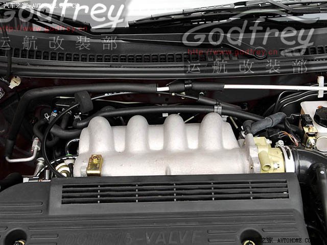

续 http://club.autohome.com.cn/070523/386603.html 之后  改装项目:  1)吸排气道进行拋光和镜面化  2)吸排气门镜面化  3)修改燃烧室形状,镜面化和容积平衡  4)原厂数据压缩比9.7目标增加到11  5)活塞,连杆镜面化和重量平衡  6)排气蕉改用4出2出1;崔化器须要弃用,但由于福2是有上下游共两个的O2 感应器,  崔化器弃用发动机的故障灯会亮,所以行车计算机必须修改。  7)丰田发动机的四喉直喷总承  8)加大空气流量计  9)用铝合金订做一个实心的平衡杆  10)改用全铝合金制造62mm厚的水箱  11)ARC低温水胆,68度开  12)风扇温度控制器  13)加大汽油泵  14)燃油增压器  测试报告:  1)从07年6月15号至今已有三个多月了,磨合期过后尚未发现有其它问题。  2)耗油量曾试过走高速最高能用1缸汽油行走大约430公里,耗油量有明显的增加。  3)由于提高了压缩比,而没有更改点火正时,但是在天气温度高而干燥,载满乘客,  上斜坡,转速低于一千转时,油门角度超过一半则较容易发生爆震,但是由于用了97汽油,基本上在日常使用中,  爆震曾发生率也不是很高。平均一个月可能会发生一两次,相信对发动机的伤害也很有限。  4)0-100km/h加速方面,改了四吼直喷效果最为明显。但是真正吸引我的是它强大的吸气声音,  从4500转以后的吸气声音犹如安装了高转凸轮轴的效果,这是令我着迷的一点。  5)100-200km/h的加速时间,明显比改装前缩短很多,相信是抛光进排气道和提高压缩比所产生的结果。  总结:  以个人而言,改装不单只是享受改装的结果,而是享受改装的整个过程,因为一点一滴都来之不易。  从抛光到镜面和各个机件的平衡,加上小心的计算和准确的量度,才能完成整个改装的过程,  如果没有耐性和坚持就可能会前功尽弃,得不偿失了。                                                  [MP]http://forum.protege323.com/files/0001_173.wmv[/MP]

刚才到60.70的时候加速时有误,,,如果可以再流畅点加速的话跑8.5秒到100没问题的...  下次有时间要去试下你车才行  看到没有是兄弟车...  但动力就不是兄弟了...而是兄妹车
怎么改的?8.5到100?多了多少马力?
心脏手术,没有多少人敢做。
