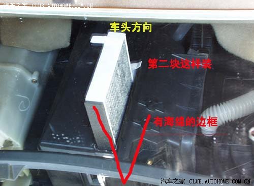

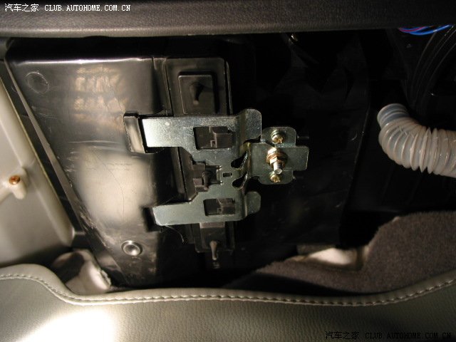

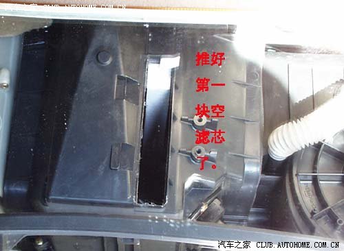

空调滤芯的安装其实是一个非常简单的问题,04款以后的福美来323就开始有很多没有安装空调滤芯,福美来II代就更不用说了,解决办法是:如果当地汽配城买的到话就地购买,否则去淘宝网上购买,买时只要说明是马自达323用的空调滤清器就行(也只有这种,不会买错的),大约40-50元,是否带活性炭无所谓。  安装更简单,白天的话有一把十字起就够了,晚上另外需要手电筒照明,副驾驶手套箱下方(打开副驾驶的车门趴在地上看,见图),看见银色的金属挡片了吧,用起子将它拆下,挡片上还有一小块黑色塑料片一起拿下,就可以看见装滤清器的洞口了。剩下的就很简单了,见图          (注意:图片是倒着拍的,因为口子是朝上的,需要趴着向上操作,并不是图片上看到的这个方向,塞进去时可以不用工具,很容易的),最后把塑料挡片和金属挡片还原即可大功告成,容易吧?5分钟

好贴  问题是外面那个塑料挡片和金属挡片哪里有买  我是海福星的

外面那个塑料挡片和金属挡片本身就在车上的啊!被你搞晕了,不需要另外买的。

引用:
原帖由 熊的力量 于 2007-11-23 13:46 发表在9楼   外面那个塑料挡片和金属挡片本身就在车上的啊!被你搞晕了,不需要另外买的。
  我的车上就没有塑料挡片和金属挡片
不可能的,厂家不装滤芯也就罢了,绝对不会让那空着,你一定没看清楚我的说明:是在副驾驶的地板上面有个空位(手套箱的下方),不是打开手套箱里面的地方,要趴着往上看的

请问为何要用2个滤芯?
