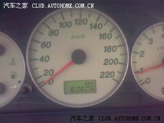

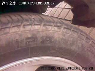

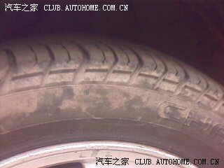

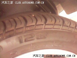

汽车经过过年回家受冷冻的锻炼,启动经过了严格考验。嘿嘿。现在是60606公里了。请大家见证。有朋友问我的轮胎磨损情况,我在以前的帖子说过,我们的佳通轮胎硬度可以,就是胎噪大,先看公里数。下图    看看新车的轮胎情况,也是佳通的。下图  这个是在4S店拍的,因为是手机,分辨率不是很好,大概看看吧。    再看看我的前轮(调换之前)下图    现在在后轮位置,我4万换过来的。  再看看原来后轮,现在的前轮。下图    大家注意前后调换的时候,一定要做动平衡。否则,容易出现抖动,因为后轮从动的时候有不平衡不是很明显,调到前面的时候就会出现,尤其在上120公里/小时之后。  08年是奥运年,希望我们海马车友一路平安,我们共同进步,我们大家共同学习。
