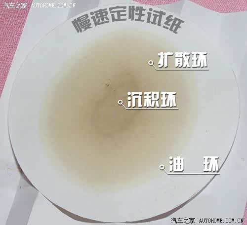

    以上三个方面的因素影响机油使用的质量,判断机油使用质量的方法有很多,但我们这里只讲最简单易行的方法,那就是“一点就通”,所谓一点就通就是用擦净后的机油标尺插入发动机里再取出,将少许机油点滴到试纸上,观察扩散圆和颜色的变化,以测定机油里所含杂质状况,机油是否已经严重氧化或老化。

    在规定条件下将使用中的机油滴一滴到试纸中心,于是油内各种杂质便随着油的浸润向四周扩散,杂质的粒度不同,扩散的远近也不同,因而在试纸上形成颜色深浅不同的环形斑点,从内到外依次为:沉积环、扩散环、油环。
(l)沉积环
    在斑点的中心是油内粗颗粒杂质沉积物集中的地方,由沉积环颜色的深浅可粗略判断油被污染的程度。
(2)扩散环
    在沉积环外围的环带叫扩环散环,它是悬浮在油内的细颗粒杂质向外扩散留下的痕迹。颗粒愈细,扩散的愈远。扩散环的宽窄和颜色的均匀程度是重要因素,它表示油内添加剂对污染杂质的分散能力。
(3)油环
    在扩散环的外围油环,颜色由浅黄到棕红色,表示油的氧化程度。

一级
    油斑的沉积环区和扩散环区之间无明显界限,整个油斑颜色均匀,油环淡而明亮,油质量良好。
二级
     沉积环色深,扩散环较宽,有明显分界线,油环为不同深度的黄色,油质已污染,机油尚可使用。
三级
     沉积环深黑色,沉积物密集,扩散环窄,油环颜色变深,油质已经劣化。
四级
    只有中心沉积环和油环,没有扩散环,沉积环乌黑沉积物密而厚稠,不易干燥,油环成深黄色和浅褐色,油质已经氧化变质。
    一般来说,当斑点扩散达到三级就需更换了。轿车用机油是较难出现三级这样的状况,如出现三级的状况,则表示机油品质已经劣化严重,建议在沉积环和扩散环颜色已较深,扩散环已变窄的时候更换机油。这样能较好节省费用,对延长发动机寿命有好处。
