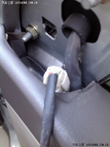

订购的高音头到了,下午抽空换了下。
拆的时候不要太用力,卡口很容坏的,拆掉原车高音头的位置
原车的很轻

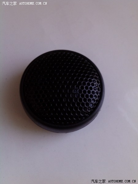

我自己买的,很重,一个重量相当于原车2-3个足有。

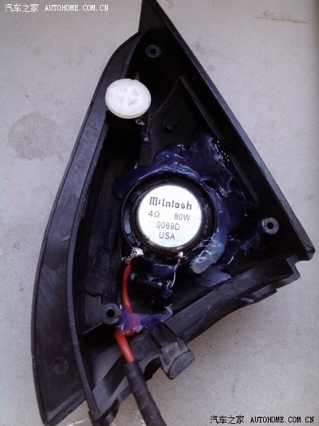

送了2个小电容,4.7uf的好像,接线的时候原车红色线先接电容,然后接喇叭正极,原车红黑线接喇叭负极,不要接错了。原来的位置小了,用钳子破坏掉原来的固定位置,五金店买了2条热熔胶棒固定,只用了半条多。
最后的成品。
只听了一会儿,不过声音比以前大了,特别是人声,有些以前没出来的,现在也有了,觉得花几十块比原车提升了不少。

晕,这是店家的说明
全新库存到货美国麦景图(McIntosh)丝膜人声王高音头,音质堪称人声极品!
音质点评:高音清脆不刺耳,人声还原细腻而带有层次感,加装后声域扩大,丝膜给你带来的是清脆而又柔和的音色!特别合适喜欢听人声的朋友们!
具体参数:
美国麦景图McIntosh丝膜1寸高音头
阻抗 :4Ω
RMS功率:80W
外形尺寸:直径3.8CM.高1.8CM

80W的,货重了会不会共震和异响呀?
引用:
原帖由 小琥 于 2011-12-20 13:35 发表在 13新窗口中打开引用楼层
80W的,货重了会不会共震和异响呀?
目前没发现。这个80w是rms功率。
