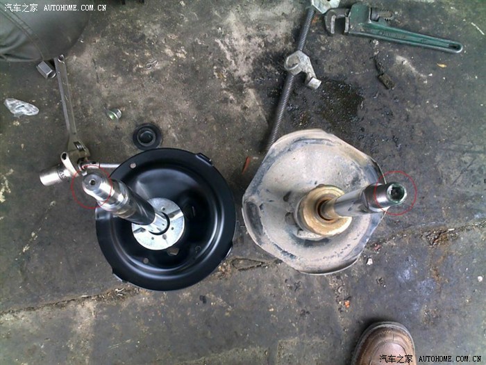

前两天因避震坏了,上了论坛神器KYB,4支总价880块钱,找了家修理店装的,费用150。确实比原配的避震效果好点,感觉软了点,原先轮胎过小石子,都会传到屁股,现在这个小石子之类的基本没感觉了。有一个需要说明的,我买的KYB前避震螺纹顶部没有内6角的孔,拧螺丝的时候避震的杆要一起转,没法拧紧,后来修理师傅用个大扳手夹住杆子拧的,这个完全是设计缺陷,原装的避震是有这个内6角孔的。KYB的杆子比原配的粗点,还是比较真材实料的。如果避震没坏的,建议还是不要换,没什么必要。也就是个6W的车,别想着整成几十万的车的效果

不是吧  我装的时候 完全没这个问题的
