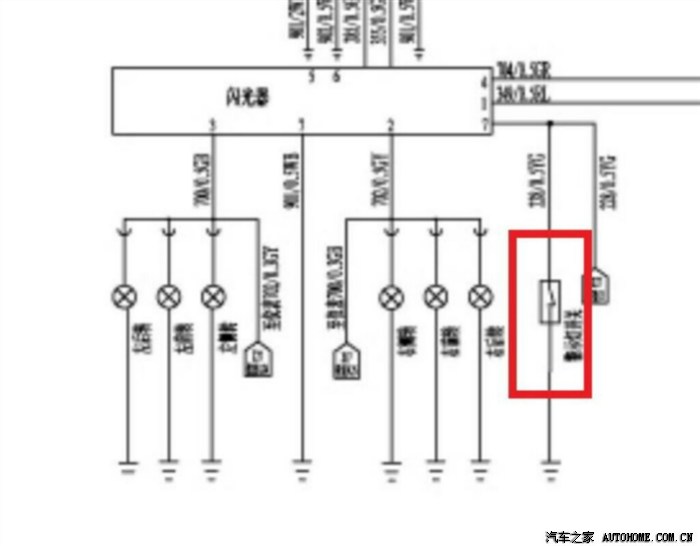

   光说话不好使,边说边上图。
这是说明书上的电路图

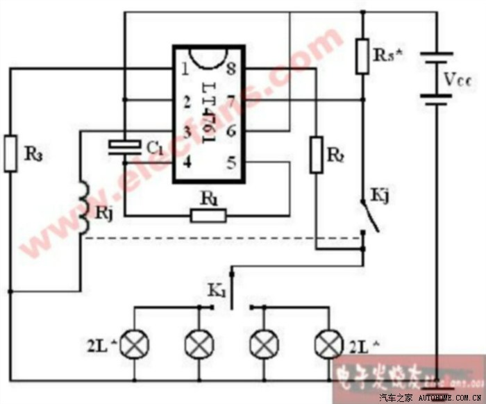

找到的参考电路图,里面只是集成块型号不同,这是汽车专用闪光器。
R1=91K-120K R2=3.0K R3=330Ω Rs*=0.017Ω C1=3.3μ/50υ
         Rj、Kj 为继电器, 线圈电阻Rj - 100Ω
         L*为12v /21w灯泡 主芯片采用LT4761汽车闪光集成电路。
外接电路稍加改动可与境外型号的U243B 和U2043互换使用。
         注:Rs* 值要很好调整,它不仅会影响电压使用范围,也会影响倍闪功能。Rs* 由于电阻值很小,所以要根据不同的线路板设计进行适当调整。
         R1/C1 乘积决定了正常使用时的闪光频率,可根据闪光频率要求适当调整R1/C1 值。

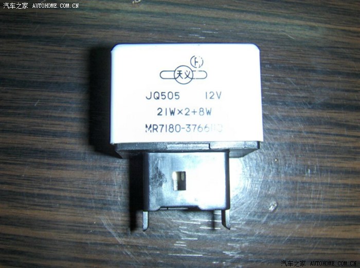

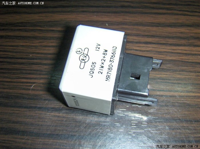

先卸下来闪光器,拿下票据箱,可以看见。
吉利原装闪光器,工作了4年了,也该休息一下了,呵呵。
内部结构。两个20A的继电器。布局整齐,焊接精美。
汽车专用闪光集成电路在背面,贴面安装。
型号是U2044B,
