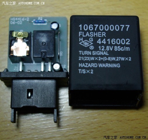

我的远景春节前就发现左闪光器有时闪一下就不闪了,有时完全不闪情况。

以上第二个贴子说是电容坏了引起,我认为不会是电容,如果电容出故障是左右闪光都会有问题。
根据我多年来修理电器大气所知,应该是我左闪光器内的继电器故障。
由于继电器是长期机械式操作,容易出现接触点氧化,以及接触不良情况。
所以我把左继电器上面的帽子破坏掉,就露出了如图所示情况。
然后用纸把接触片打擦拭一下,再把弹簧片劲道加强一下。
最后装上车一试,左闪光器完全好了。

4、以前也修理过继电器,比较有经验,一般就是机械式触点接触不良,或接触点氧化引起。
所以自己拆开,就不用一分钱解决这个问题。

 故障现象不一样,我的是亮了不灭不闪,你的是不亮。所以不亮的多是继电器问题,触电接触不良,或接触不到,或触电烧结。如果是常亮不闪烁,多是电容漏电问题。

我打开看了一下,主要是触点接触不良造成。
清理了触点后还需要加大一下弹簧的力道,这样在 吸合时才能很好的接触。
建议远景车闪光有问题,就先修理继电器。
