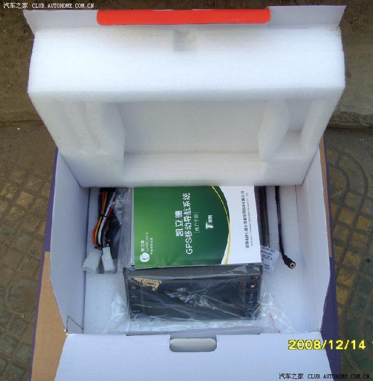

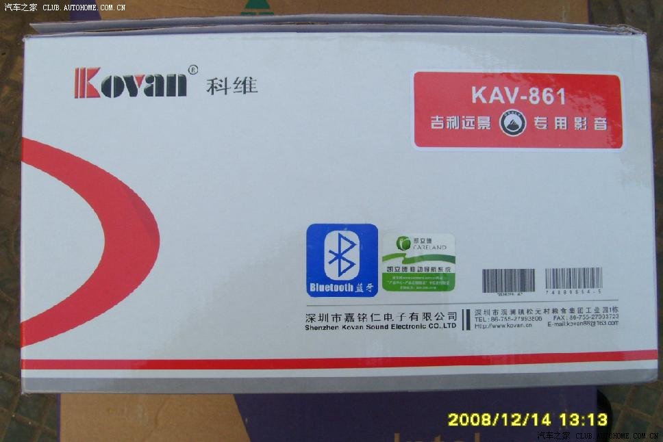

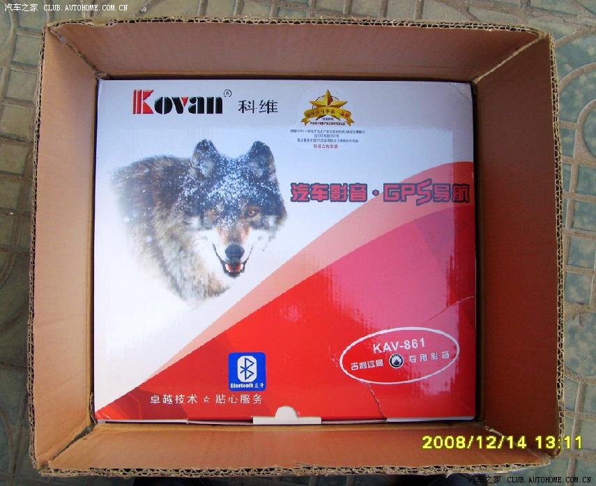

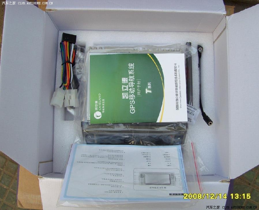

首先给大家介绍一下科维的包装和所有附件:这次我购的机器是高配的,GPS导航内置在机器里面,至于价格的多少大家就不要问了,如果看了我的图文并茂作业和视频后感到满意,我们不妨组织一个团购。
开箱图:
外包装:

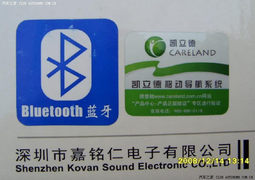

机器内置车载蓝牙电话和正版凯立德T版导航地图:
凯立德T版地图使用手册:(T版即玩家版,C版是大众版)
