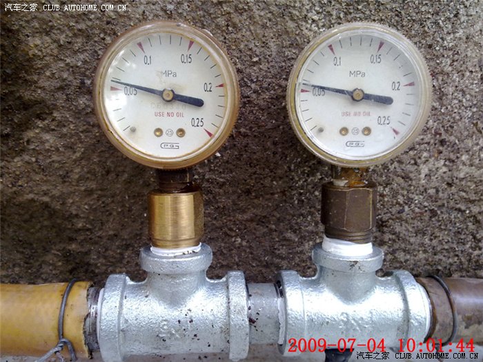

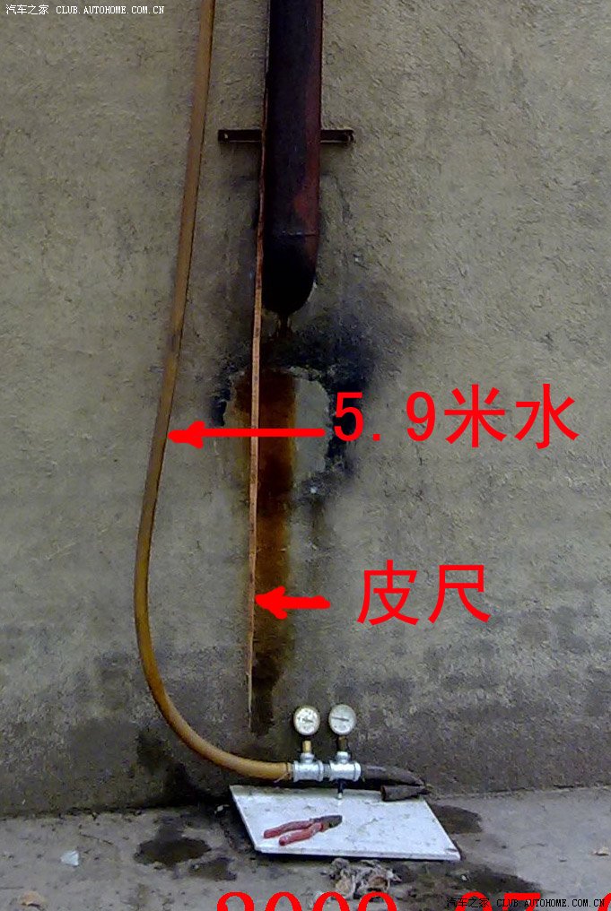

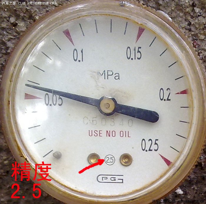

为了保证测量结果之准确性,首先应检测压力表之准确性(精度等级2.5),

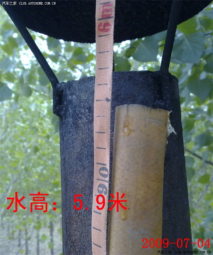

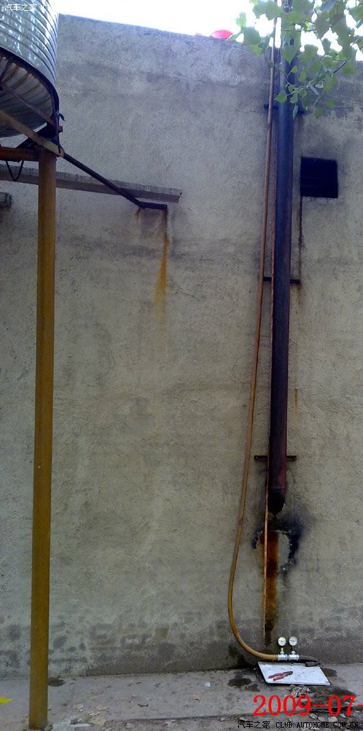

5.9米高的水柱产生多大的压力,大家应该知道,

这个俺看明白了 呵呵 1公斤压力=10.3米水柱,5.9米水柱压力压力约等于0.59公斤压力

1MPA=10公斤,所以压力表显示0.59MPA

原帖由 lyj12733 于 2009-07-04 20:11 发表在 14 楼   1MPA=10公斤,所以压力表显示0.59MPA
  哥们,你还是没有看清楚,   是0.059MPA,,,大约0.59公斤/平方厘米
