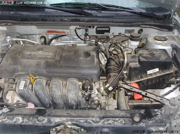

拆下电瓶的发动机箱

楼主没事是把引擎清理一下太脏了

楼主没事是把引擎擦一擦吧,太脏了!
