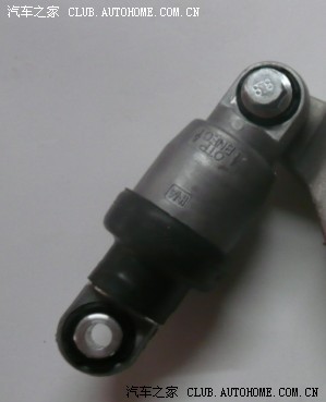

昨天在淘宝上又联系到一家卖右支架的店铺,发的图片显示底部油囊是凸出的,问了一下确实是凸出的。想拍一个没敢拍,回来问问大家到底右支架底部油囊是不是凸出的,上个图片大家看一下。一礼拜前发现皮带张紧轮漏油了,玻璃水壶电机也坏了(估计是玻璃水不合格引起的),这次买了4件东西大家帮助参谋一下。张紧轮漏油的地方(这是新的)
右支架图,看看底部是不是凸起的

我刚换的,换上以前底部油囊一般应该是凹的(至少我看到的新的是这样的);新的换上以后底部油囊就凸出来了,用手摸底部有流动感(波动感),我的那个旧的摸上去有点硬。

怠速抖动大,换了以后有点起色,还是抖,换机油后再看看。看尊贵远景的帖子,我在那里的回帖比较详细
