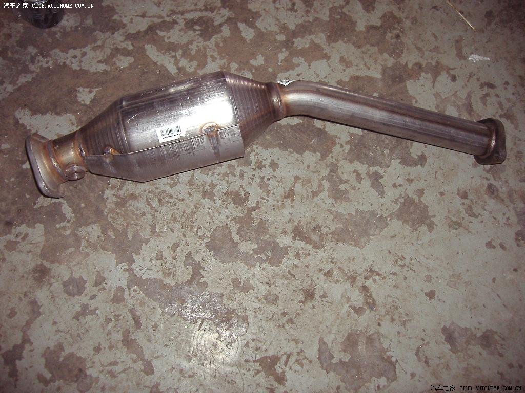

1800公里了,去首保,顺便换三元催化器.  下图为新的三元催化器.共等了它20天.....

三元催化器为何要换,以前的贴子说过.  半联动异响,加大油异响,坐上升降台以4档,5档半联动,由修理师在底盘听数遍确认为三元催化器发出的异响.我换了三元催化器后异响排除,但三天后又有轻微的半联动异响发出,我估计不是三元催化的原因,可能还是垫圈(包括弹璜螺丝发出的声音).下次去抹点黄油试试.
