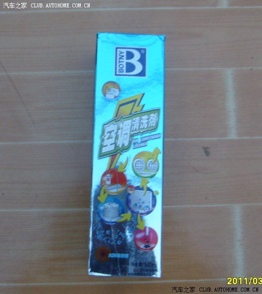

       空调异味困扰了我近两年了,每每打开空调,便吹出一阵难闻的烧糊的橡胶味,很快就消失了,真让人感到不舒服。咨询了不少的人员,知道是空调系统产生了霉菌,但没有任何单位给清理,只好想自己解决了。然汽配城里没有卖空调清洗剂的,只好借助淘宝了,找了一家属于本地区的卖家,今天货到了
看着说明书,一步一步的就忙开了
