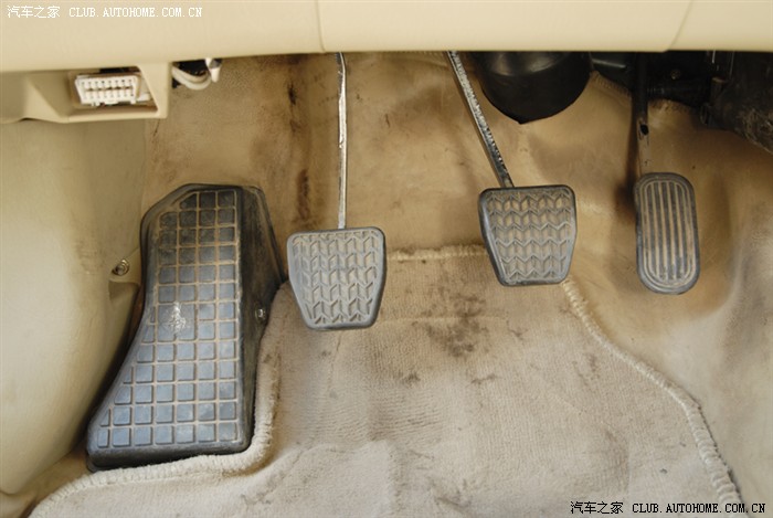

远景离合器踏板支撑杆加长30毫米后好用了
远景离合器大家都知道很重不好用,买车三年了离合器调过多次,最后调到踩到底松约12毫米车就动,松到15毫米车就能起步,这个时候几个人都感觉好用点。
   孩子喜欢两厢景逸1,5的车,前些日子和他去济南利航试车。离合器很轻行程短好用,方向也轻挡位也好挂,操控性好。缺点刹车行程大偏软怠速抖动哪个大呀,方向盘能看出抖动和震手,发动机怠速声音很大。两厢车国产发动机还没有比远景1,8好的,最后提了一辆豪华版价格60900元。(让我买车还是买吉利1,8的发动机的车)
 通过开景逸1,5的车后,我一直想把远景的离合器踏板改一下。远景离合器行程约12-13厘米太长了,角度也不好用。我在家里坐在沙发上用一米的直尺测脚踩离合器的运动行程是后跟点地8厘米。(42的鞋脚掌那部位)远景车脚点地是往正前方踩离合器,只有脚离地或是换二挡至五挡脚才是往45度方向踩。景逸车1,5是点地向45度方向踩。(景逸车座位比远景高的不少)
这样我把踏板支撑加长25毫米,焊完后实际是加长了30毫米。加长的位置在折弯的位置那里。
  昨天下午我和同事干了4个小时装好试车,两人都觉得比以前轻了约1/3,是往45--50度哪个方向踩,这样就感觉轻了不少。挂一挡脚点地松离合也不用向以前那样脚向后勾的难受。
   以上均为个人不成熟的观点和做法,还望各位老师们指点。谢谢!
改之前没有拍图片,改的过程因为满手灰尘没有拍片。以前离合器踏板比刹车板高约6毫米,侧面比刹车板向里约8毫米。

引用:
原帖由 故乡人 于 2011-03-25 15:41 发表在 1新窗口中打开引用楼层
上张侧面的
值得借鉴
