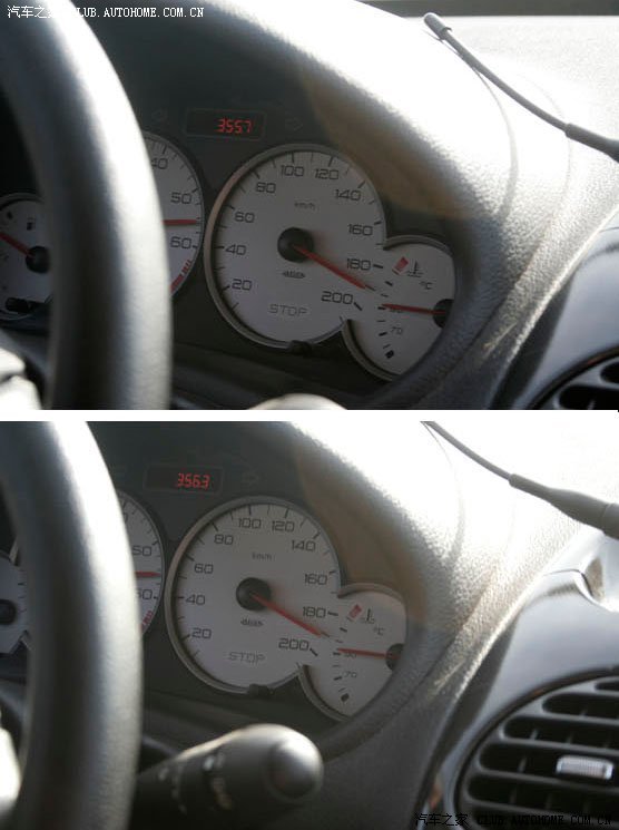

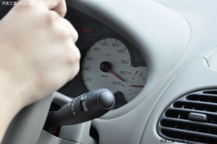

C2 1.6 MT的最高速度是多少?
厂家公布是185,偏于保守,实际最高的见过达到193公里/小时的
配上195/55的轮胎,C2 1.6跑个150-160还是小菜一碟
