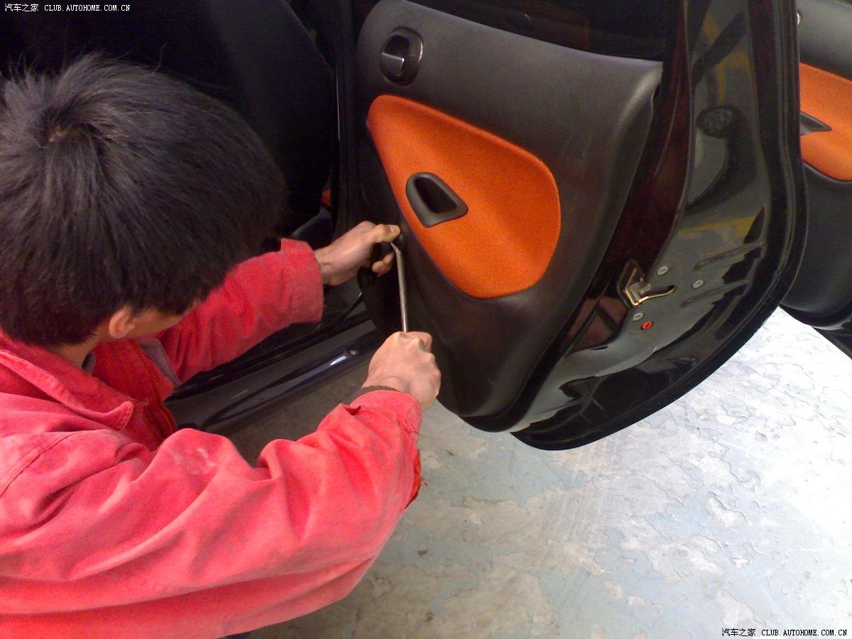

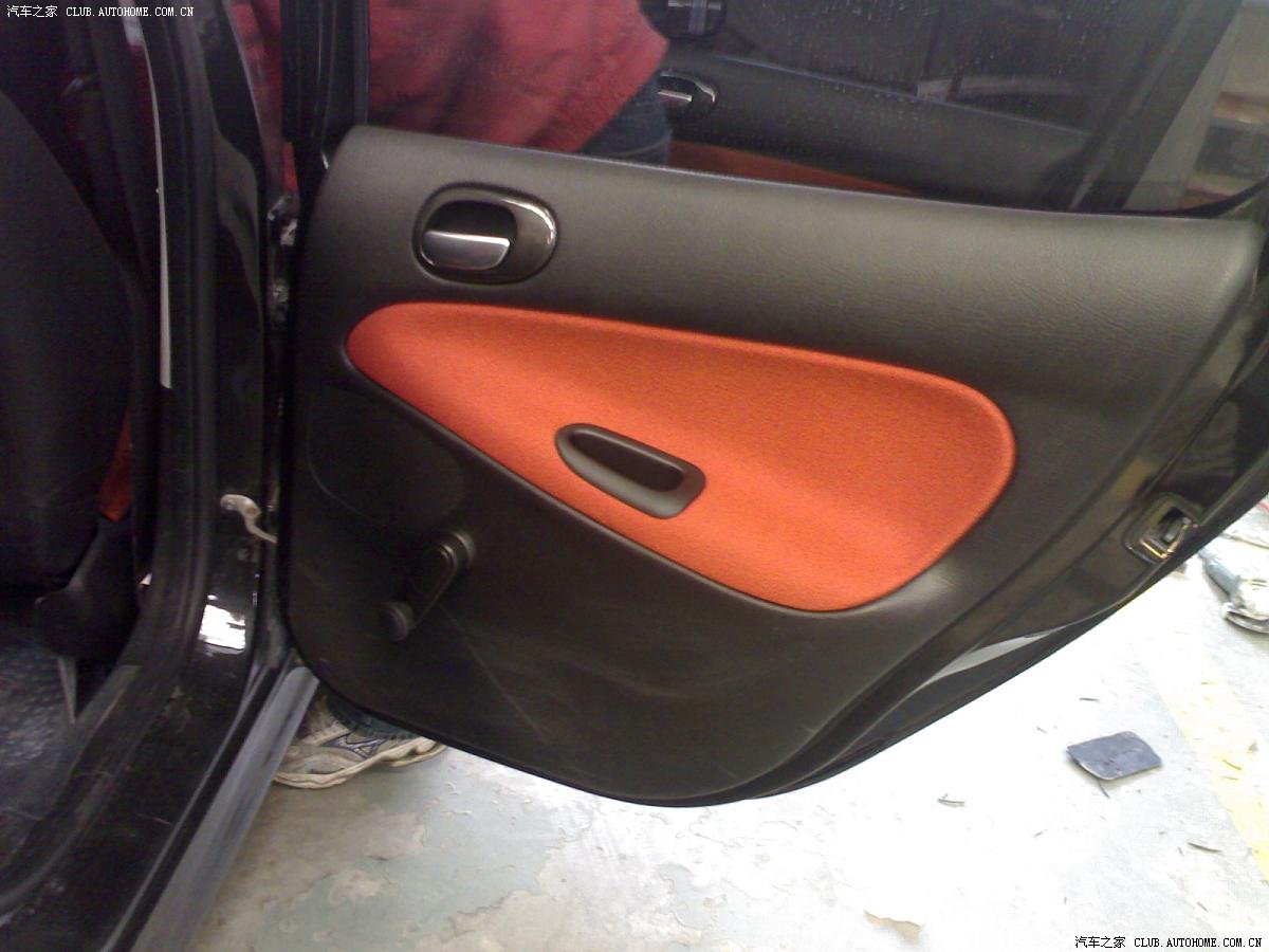

来到家里的时间也不少了,,什么也没留下过,今天去换了后门电动车窗,想来也该交个作业了,  相信有不少TX都碰到和偶一样滴问题,车车开的时间长了,后门老是打开一条缝,洗车的时候忘了的话总会进水,   所以偶今天就下了决心去换了它  多说就不说了,上菜先:    这个牌子的不知道算不算好,    这个是没有弄前的        先拆门板      拆下来的门板和摇窗滴扳手        再把隔板仔细的拆下来,,4S店的员工的确仔细,,      都拆下来了,      玻璃也卸下来了,光秃秃门板            把原来的手动升降器卸下来    电动滴(下)与原装手动滴(上)    卸座椅,开始繁琐滴穿线,    偶滴宝座都下来了                  穿线
